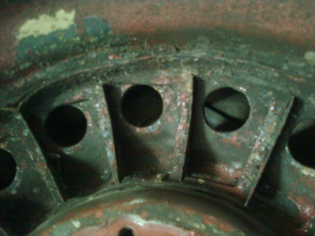

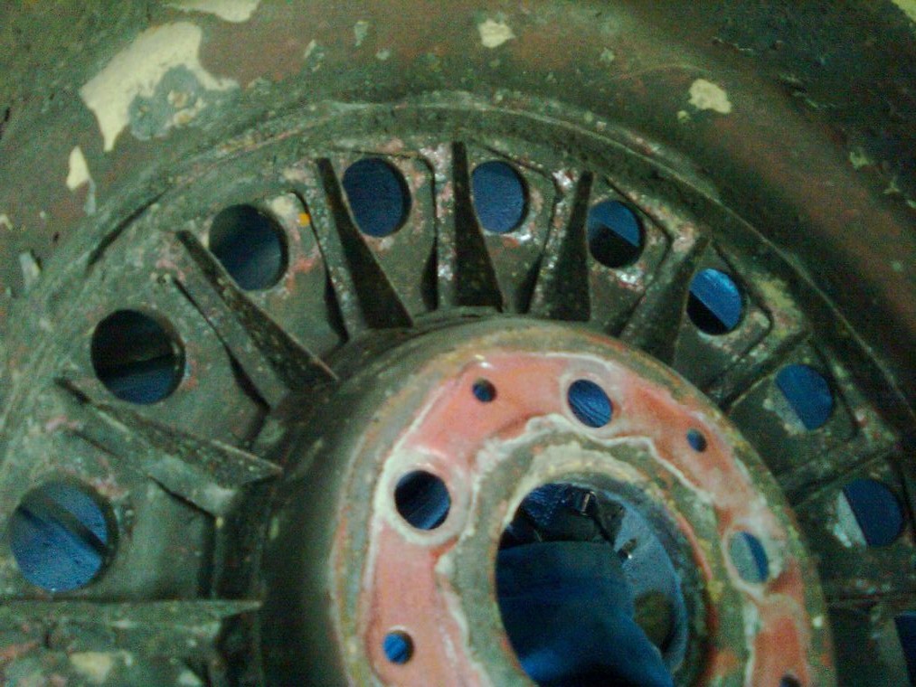

Czy takie felgi to rozwiązanie fabryczne, czy jakaś "rzeźba"? Zamontowane są w 300D III seria.
Zdjęcie0252.jpg [ 151.22 KiB | Przejrzano 1395 razy ]
Zdjęcie0253.jpg [ 197.67 KiB | Przejrzano 1395 razy ]

Też mam takie w kombi.

Przyjąć więc należy, że to fabryka. Ja widziałem takie w sedanie. Służy toto zapewne chłodzeniu tarcz, ale czy był jakiś klucz w/g którego były takie felgi montowane? Moc, masa czy może były po prostu "na zamówienie"?

tez mam takie same w 123te

Felgi tego typu były montowane w:
C123 (niezależnie od silnika)
W123 (280, 280E)
S123 (wszystkie po '79)
W126 (pierwsza seria)
Felgi to 6"/14, a standardowe to 5,5"/14
