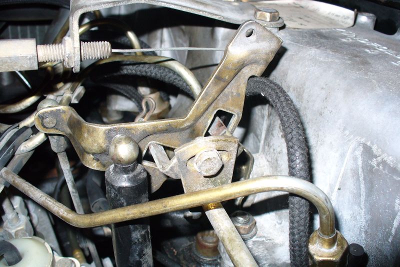

Proszę o podpowiedź - jak - w położeniu spoczynkowym - powinna być ustawiona dźwignia przyspieszenia? U mnie jest tak jak na zdjęciu. "Widełki" dźwigni wchodzące w otwory opierają się na ich prawych ściankach. Gdy wciskam pedał przyspieszenia to na początku mam "martwe pole" i dopiero później silnik reaguje. To "martwe pole" to właśnie odstęp jaki muszą pokonać widełki od prawej krawędzi otworu do lewej - wtedy dopiero zaczynają popychać dźwignię. Widzę, że jest tutaj regulacja lecz nie wiem jakie powinno być położenie prawidłowe "widełek". Czy w ogóle pedał przyspieszenia powinien reagować na najmniejszy nacisk?

w tych otworach powinieneś mieć takie specjalne gumki i w nie wchodzą wtedy te widełki

Ha! no więc właśnie znalazłem informację na ten temat - rzeczywiście brakuje gumki ale nie potrafię znaleźć jej w "ruskim epc"! Czy ktoś mógłby mi podać numer tej gumki?

Podkładki rzeczywiście powinny tam być (ja nigdzie nie mogłem znaleźć i zrobiłem ersatz ) natomiast gaz trzeba tak wyregulować aby w położeniu "bez gazu" dźwignia z tyłu pompy opierała się o zderzak na korpusie pompy a po wciśnięciu pedału dochodziła do drugiego zderzaka. Reguluje się widoczną na zdjęciu krzywką z widełkami i przez zmianę długości popychacza na pompie.
