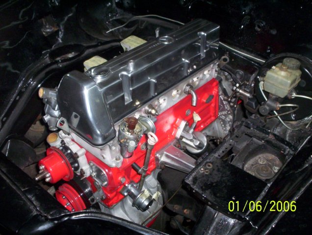

Może ktoś mi pomoże w rozkodowaniu bo coś mi tu nie pasuje.
Posiadam w111 220sb z 1964 roku nr nadwozia 11101210123976 na dwóch gaźnikach zenitha, a na bloku mam wybity numer silnika 123 920 12 026 801 hmm robię remont góry silnika odebrałem z planowania. I teraz potrzebuje uszczelek pod głowice i 2 zawory wydechowe i nie wiem po jakim silniku szukać w katalogu części???
Zastanawiam się czy nie mam wsadzony 250 od w123.
Proszę o pomoc.
Autor:  KarolS1988 [ śr gru 28, 2011 11:01 pm ]
Tytuł:  Re: Prośba o rozkodowanie vinu i nr silnika W111
dokładnie, jest tam wsadzony silnik od 123 ;)
Autor:  THC [ śr gru 28, 2011 11:29 pm ]
Pokaż zdjęcie.
Były czasy kucia silników jeszcze w 2004.
M123 jest na jednym gaźniku, bardzo fajowym heheheh.
Autor:  bary63 [ śr maja 16, 2012 3:06 pm ]
STARY TEMAT
ALE POKAZUJE FOTO SILNIKA
Komentarz: NADWOZIE W111
S8001515.JPG [ 365.44 KiB | Przejrzano 1269 razy ]
Komentarz: SILNIK 250 M123
10..jpg [ 73.62 KiB | Przejrzano 1269 razy ]
