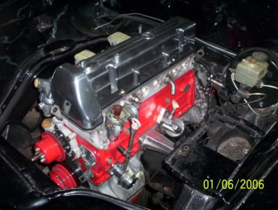

Może ktoś mi pomoże w rozkodowaniu bo coś mi tu nie pasuje.
Posiadam w111 220sb z 1964 roku nr nadwozia 11101210123976 na dwóch gaźnikach zenitha, a na bloku mam wybity numer silnika 123 920 12 026 801 hmm robię remont góry silnika odebrałem z planowania. I teraz potrzebuje uszczelek pod głowice i 2 zawory wydechowe i nie wiem po jakim silniku szukać w katalogu części???
Zastanawiam się czy nie mam wsadzony 250 od w123.
Proszę o pomoc.
Post: śr gru 28, 2011 11:01 pm
dokładnie, jest tam wsadzony silnik od 123 ;)
Post: śr gru 28, 2011 11:29 pm
Pokaż zdjęcie.
Były czasy kucia silników jeszcze w 2004.
M123 jest na jednym gaźniku, bardzo fajowym heheheh.

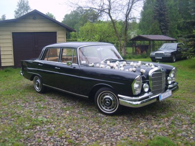

ALE POKAZUJE FOTO SILNIKA
Komentarz: NADWOZIE W111

Komentarz: SILNIK 250 M123
