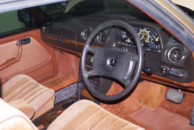

swoją tapicerkę również prałem w piękny słoneczny dzień gąbką i pianą, dywaniki luz wypierze do czysta, gorzej z fotelami, bo gdzieniegdzie się wykruszyła, lekko może zbladła, ale w tym przypadku chyba lepiej się nie dało i wyszło to tak
o1.JPG [ 371.3 KiB | Przejrzano 2146 razy ]
Post: wt gru 20, 2011 10:37 am
Zdjecie Ci sie zrobile w lustrzanym odbiciu [hehe]
Super kolor tapicerki [ok]
