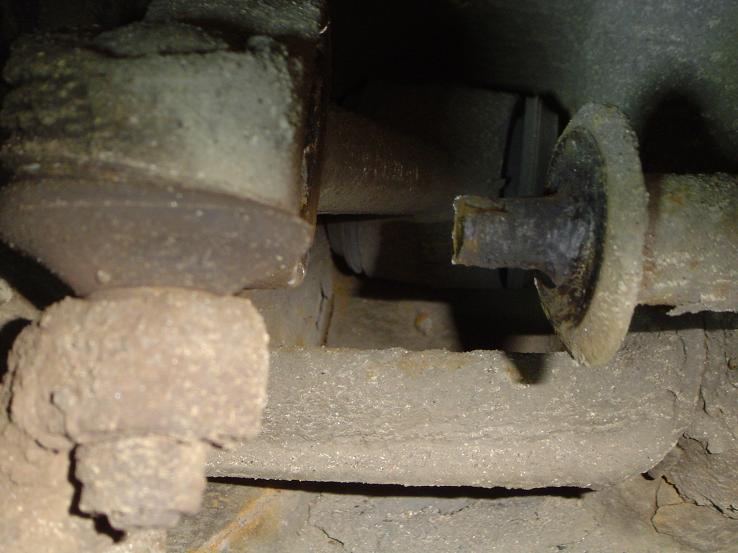

DSC04291a.JPG [ 54.97 KiB | Przejrzano 1632 razy ]
Wygląda to tak.

Jechać się da, ale obrywają po dupie gumowe tulejki górnego wahacza, ponieważ stabilizator u góry pełni taką rolę jak drążek reakcyjny na dole. Radzę unikać dziur i ostrego hamowania.

Ja bym tak nie jechał, bo zmasakrujesz mocowanie górnego wahacza. Zepnij to przynajmniej prowizorycznie pasem transportowym do mocowania ładunku ( z "rukcugiem")
