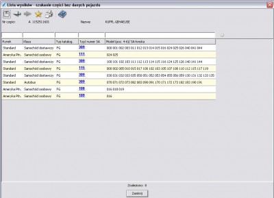

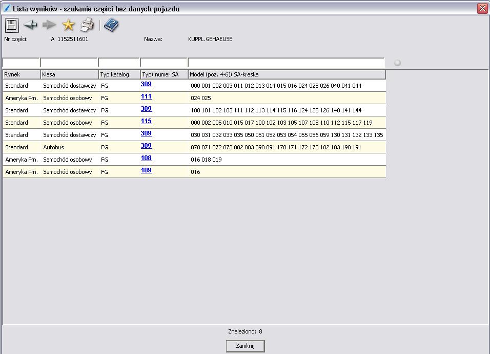

Może to Ci coś podpowie.
Oto wynik z epc po podaniu numeru z przedostatniego zdjęcia.
gehaeuse.JPG [ 76.02 KiB | Przejrzano 1752 razy ]

Moze byc tak jak kolega pisze od 115 ale moze byc tez od starych kaczek i tych wiekszych KACZOROW(model 406, 407)

Wiem że jest odkręcowywalny ale inne numery nie poszły w epcu.
