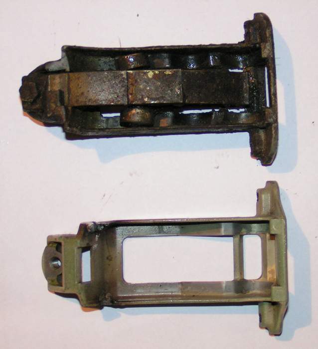

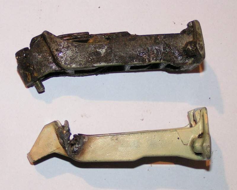

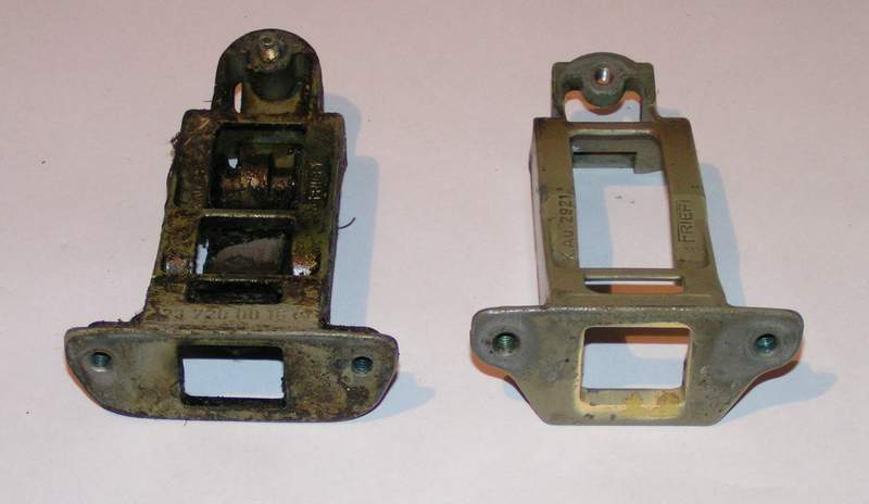

Jeżeli mercedes nadawał częściom różne numery, to znaczy, ze nie są takie same.
Zdjęcia - czysty jest z tyłu, uświniony - przedni. Różnice wyraźnie widoczne. Po zamontowaniu przedniego do drzwi z tyłu nie mogłem ich zamknąć.
PICT0001a.JPG [ 27.53 KiB | Przejrzano 1768 razy ]
PICT0004a.JPG [ 43.24 KiB | Przejrzano 1768 razy ]
PICT0005a.JPG [ 35.37 KiB | Przejrzano 1768 razy ]
Próbowali mi go spawać - niestety żadną metodą się ta sztuka nie udała. Ani TIG, ani gazowo, srebrem - nic, topi się.

Ograniczniki faktycznie różniły się względem serii, przerabiałem to u siebie jakiś czas temu na drzwiach tylnych.
Zasadnicza różnica polaga na tym, że pierwszoseryjny otwiera drzwi "jednostopniowo" natomiast pozostałe powodują dwa skoki podczas zamykania/ otwierania.
