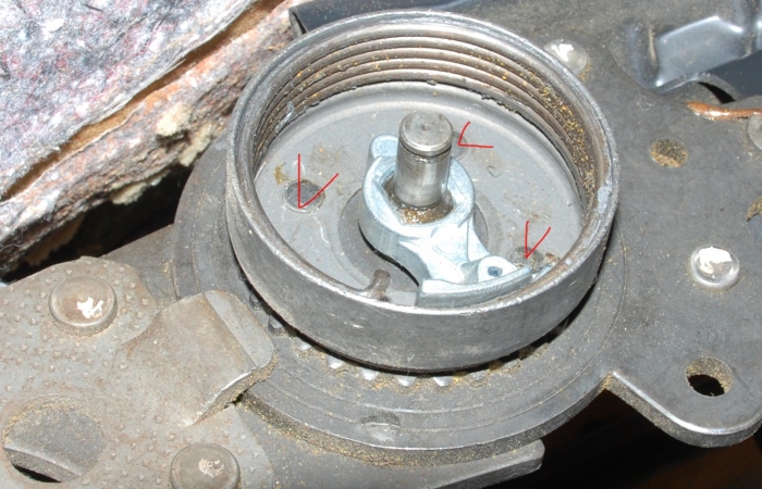

Odświeżam nieco temat. Konkretnie chodzi mi o przekładanie pokrętła oparcia z prawego fotela na lewy. Jeszcze tego nie robiłem, więc chcę się upewnić. Trzeba zeszlifować cztery kołki. na których jest osadzona puszka pokrętła. Kwadratową oś też trzeba wyjąć i włożyć z drugiej strony. Czy to wystarczy ? Czy coś ją jeszcze trzyma ?
DSC_0048.JPG [ 204.7 KiB | Przejrzano 2337 razy ]

Jawu. Zaznaczone przez Ciebie nity nie trzymają tego metalowego dekla. To są 4 bolce, na które ten dekielek jest nałożony. Jak ściągniesz to ramie odpychające sprężynę wewnątrz to dekiel wystarczy podważyć śrubokrętem do góry i on wyjdzie bez konieczności szlifowania. Pręt kwadratowy wybijasz i wszystko montujesz z drugiej strony. Dziś rano byłem u gościa, od którego dostałem samą szmatę ale musiałem sobie ją zdjąć. Przy okazji zapytałem o przekładkę oparcia i pokazał mi to na pustym stelażu.
Pozdrawiam - PanKot
