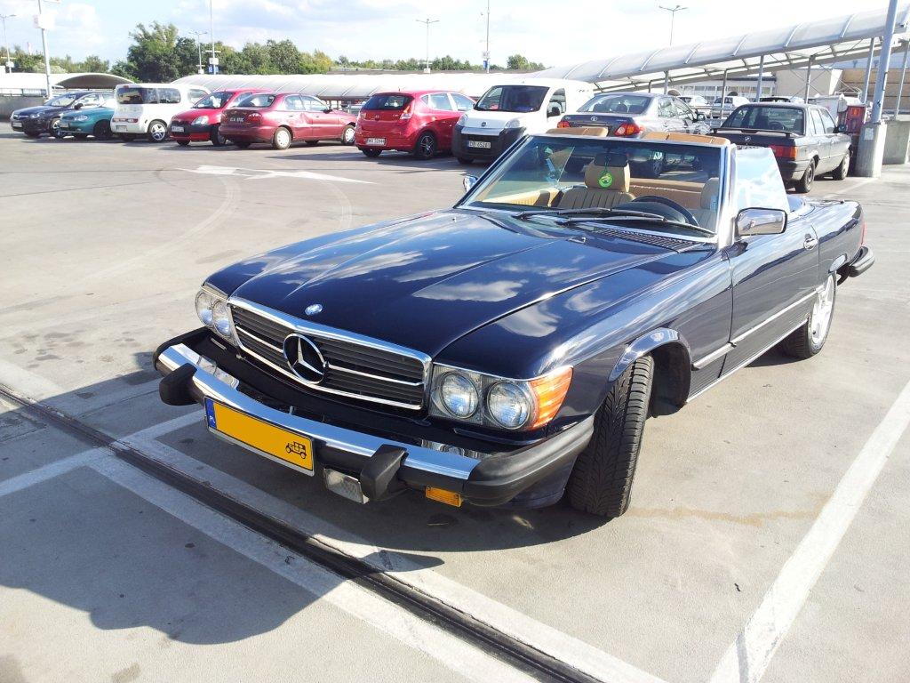

Witam wszystkich na forum.
Chciałbym zaprezentować swoją 107. Data produkcji 1986 data na VINe 1987 model 560 SL wersja amerykańska przebieg 168tyś mil
Samochód kupiłem w zeszłym roku ( poprzedni właściciel ściągnął ją z USA w 2008 roku) Samochód miał położony nowy lakier oraz wymienioną tapicerkę obu siedzeń. Niestety stał prawie 2 lata w garażu nieruszany. (ale właściciel na szczęście sukcesywnie go co jakiś czas odpalał ) Poprzedni właściciel zaczął robić ją dla żony ale żona nie chciała…..
Po trzech wizytach z mechanikiem i zbadaniu auta na kanale podjąłem decyzję. Kupuje!!!
Koszt samochodu : 25000 zł (w gratisie felgi 14 baroki)
Budżet na naprawy: 10000 zł
Plusy
silnik i skrzynia - w miarę ok ( świece do wymiany i mały wyciek z silnika)
zdrowe podłogi i profile zamknięte, ogólnie bardzo mało rdzy
nowy lakier
nowe elementy tapicerki
nowy soft top
ładny hard top
nowe klocki i tarcze hamulcowe
nowy akumulator
Minusy
popękana deska
drewienka również popękane i wypłowiałe
słoneczniki brudne, połamane i co gorsza cały czas opadały
drążki do wymiany ( reszta zawieszenia w miarę ok)
klimatyzacja nie działa
radio nie działa
antena nie wysuwa się
pokrzywiona gwiazda na atrapie grilla
auto było brudne i nie sprawiające najlepszego wrażenia , na pewno nie było odpicowane na sprzedaż
nieoryginalne fegi
opony do wymiany ( 2 lata stania)
Zdjęcia z października 2010

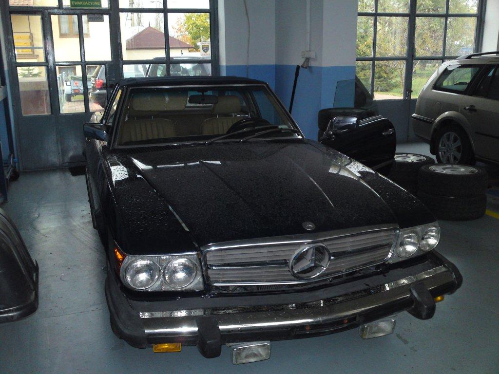

DSC00197.jpg [ 68.02 KiB | Przejrzano 3760 razy ]
DSC00200.jpg [ 105.11 KiB | Przejrzano 3760 razy ]
DSC00202.jpg [ 84.95 KiB | Przejrzano 3760 razy ]
DSC00205.jpg [ 121.82 KiB | Przejrzano 3760 razy ]
DSC00207.jpg [ 104.1 KiB | Przejrzano 3760 razy ]
DSC00208.jpg [ 134.46 KiB | Przejrzano 3760 razy ]

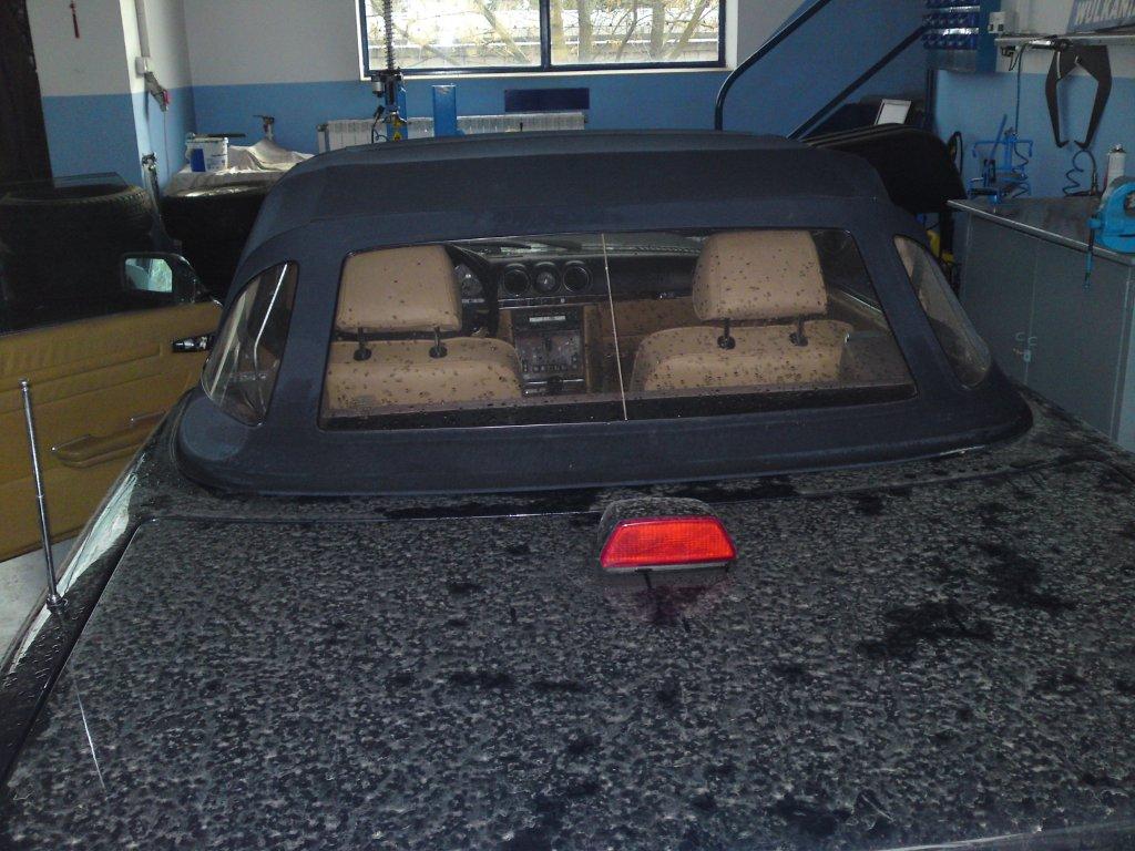

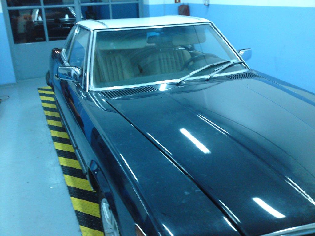

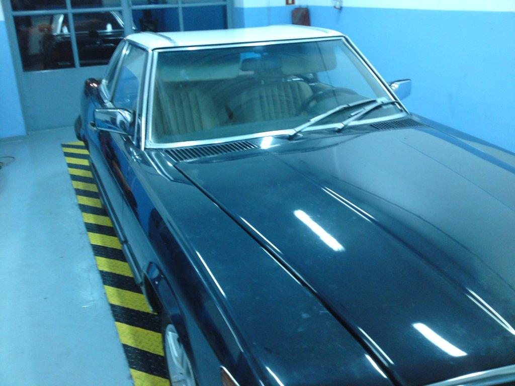

Miłe złego początki podstawowe naprawy
Mechanik podjął się prac – mówił że samochód będzie gotowy do jazdy za 2 tygodnie. ( wymienione zostały prawie wszystkie płyny, filtry, uszczelki w silniku ( bez uszczelki pod głowicą),termostat, paski, założone zostały nowe opony ( stare choć nowe spłaszczyły się od stania) zimowe bo przecież to już listopad się zbliżał . Naprawiono hamulec awaryjny, zabezpieczono podwozie antykorozyjnie. Łącznie około 5000 zł
Po dwóch tygodniach odbieram samochód ciesząc się że wszystko zrobione, i zaczynam jeździć…. Samochód jeździ fajnie, pali nawet na mrozie od pierwszego przekręcenia kluczykiem (oczywiście wyjeżdżałem w suchą pogodę) , ale na jaw wychodzą kolejne mankamenty ( nie działa wskaźnik temperatury silnika tu i ówdzie jakieś stuki w zawieszeniu no i zaczynają się zapalać kontrolki, a to O2 system czyli sonda lambda, a to kontrolka zużyciu okładzin hamulcowych i inne ( te które miały żarówki – jak się później okazało najprostsza naprawa to wyjąć żarówkę z tablicy i po problemie ;) widać w USA też mają fachowców.) A tempomat to czysta śmierć, przy włączeniu daje pełen gaz do przodu, i nie wyłącza się po naciśnięciu hamulca. Po odpuszczeniu dalej daje pełny gaz. Po nerwowych paru chwilach udało mi się go wyłączyć i jak na razie się do niego nie dotykam.

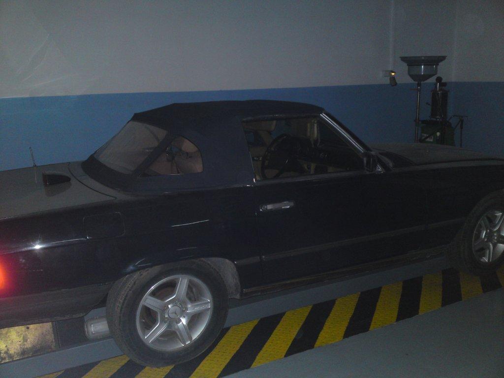

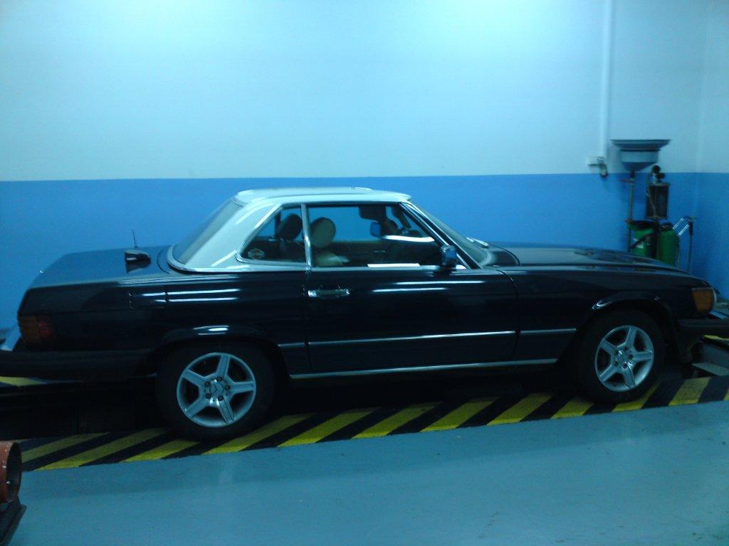

Twardy dach założony - auo po pierwszych naprawach
DSC00221.jpg [ 94.31 KiB | Przejrzano 3760 razy ]
DSC00220.jpg [ 63.36 KiB | Przejrzano 3760 razy ]

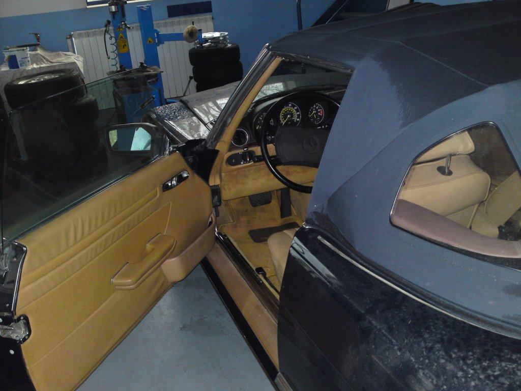

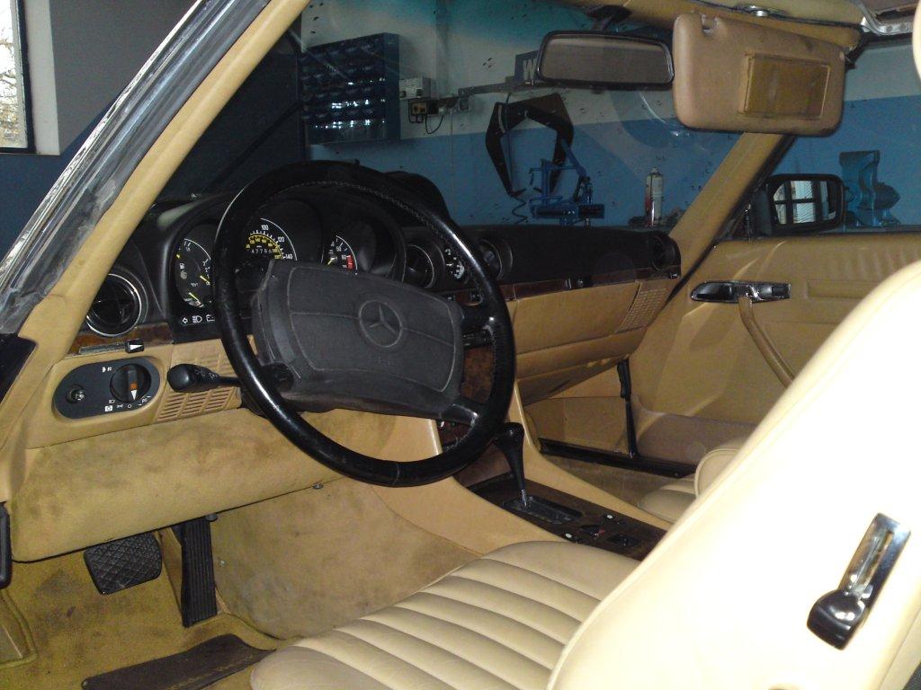

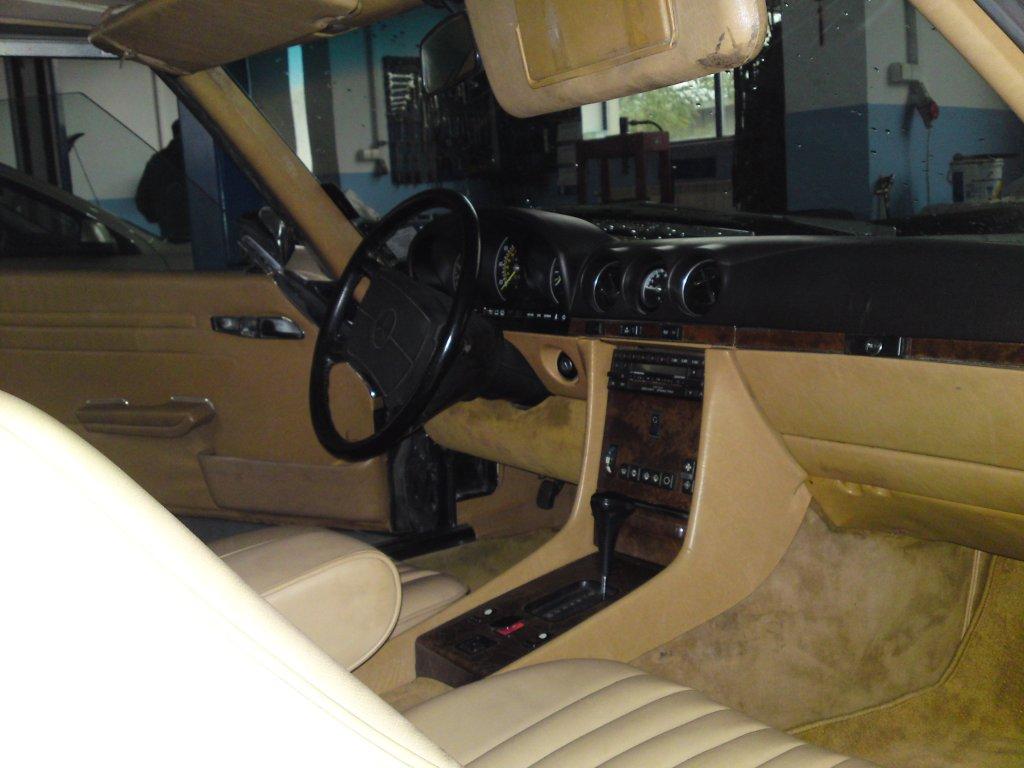

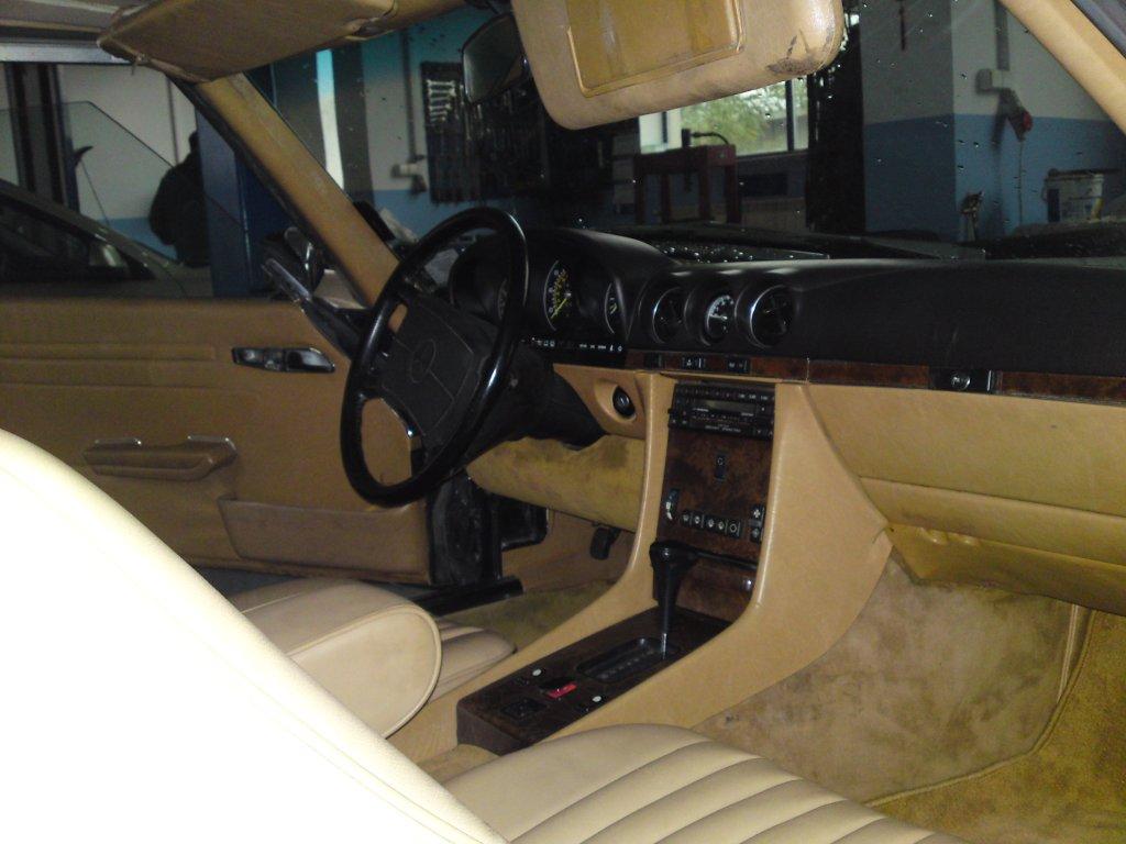

Tapicerka i wnętrze
Poza siedzeniami z nową skórą wnętrze było obleśne. Straszenie brudne a elementy winylowe już podarte i wypłowiałe. Plastik na desce rozdzielczej był spękany, drewienka również . Słoneczniki były brudne i miały podartą skórę. Poza tym nie dało się ich podnieść – zawsze opadały. Zimą przy twardym dachu można było łatwo przykleić je na taśmę klejącą. Zresztą tak chyba robił poprzedni właściciel w USA bo na słonecznikach było widać ślady od taśmy. No ale co będzie gdy zdejmiemy dach…. Tak czy siak tapicerkę trzeba było zrobić. Wstawiłem więc samochód do tapicera i pojechałem na urlop. Wyszło naprawdę bardzo ładnie, zmieniane były: tylny rogal, obicie naokoło tylnej kanapy, obicie słoneczników i inne drobne poprawki. Tym bardziej w oczy zaczęły kluć stare drewienka. Zastanawiałem się nad renowacją ale to koszt około 2000 zł – zdecydowałem że kupię nowe w Niemczech. Za około 250 euro zakupiłem cały komplet łącznie z drewienkami na pasek na desce rozdzielczej. Ten kto myśli że to proste i można samemu to zrobić to odradzam : pomimo że elementy są przycięte na wzór fabrycznych to jednak trzeba się pomęczyć z dopasowaniem – nawet te duże panele na popielniczkę, sterowanie klimatyzacji i lewarek zmiany biegów były montowane przez cały dzień przez znajomego elektryka ( tego co patrzy na mnie wilkiem). Montażu tych małych elementów nikt nie chciał się podjąć na szczęście do czasu….. Przy okazji wymieniłem też przyciski otwierani szyb oraz świateł awaryjnych bo były strasznie powycierane na nowe. Cała przyjemność to około 2500 zł

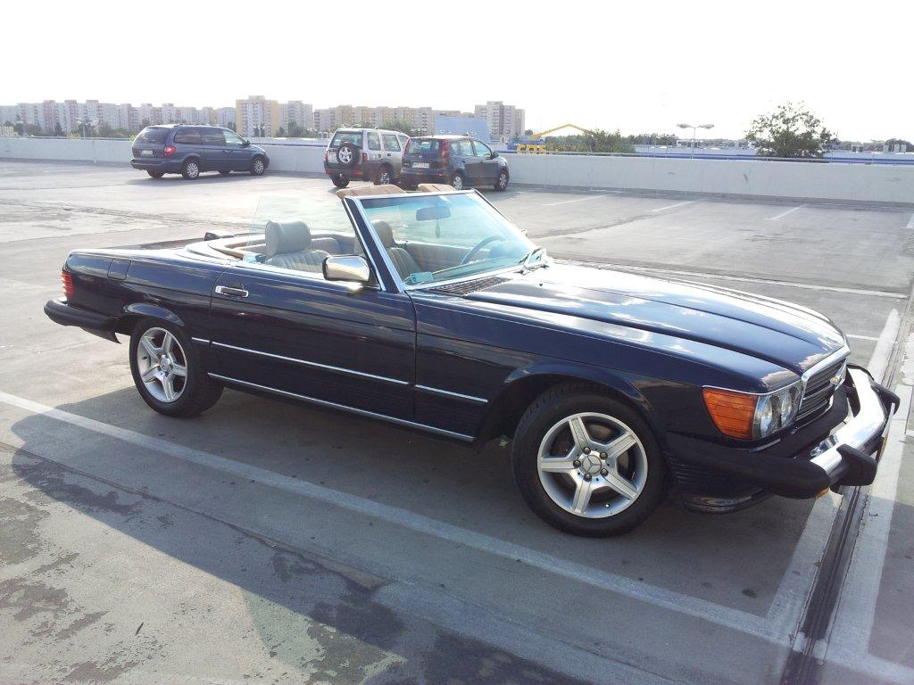

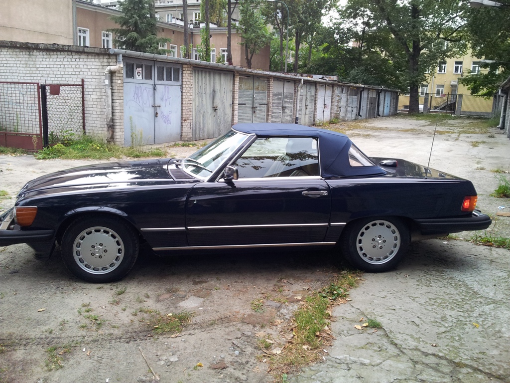

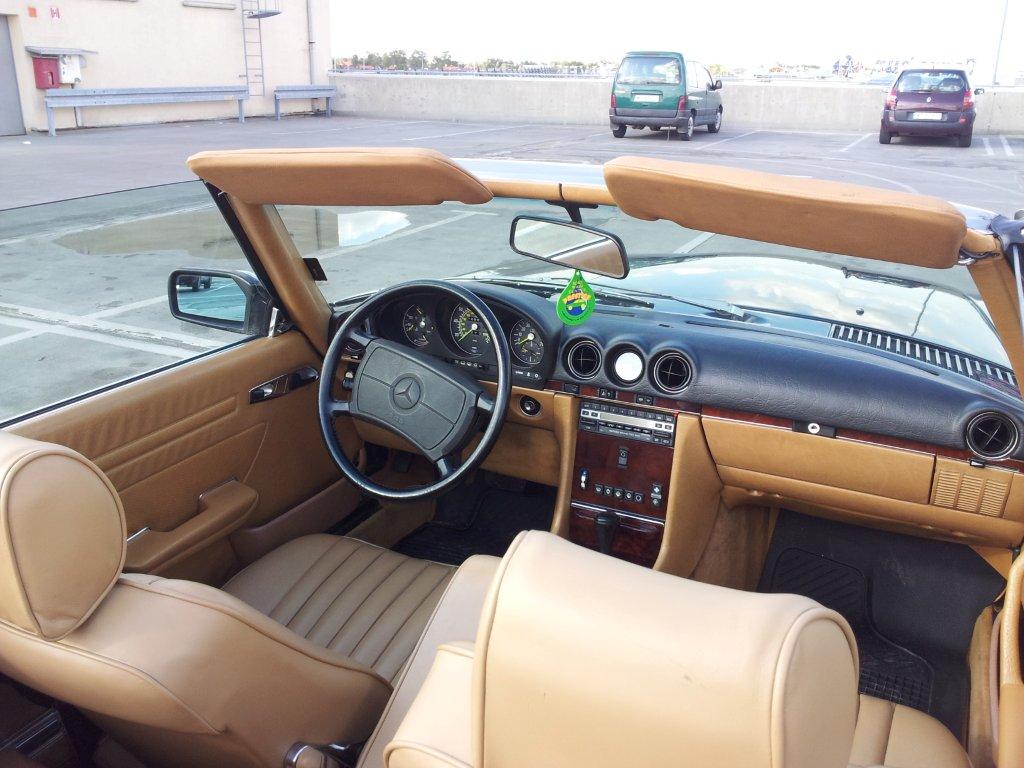

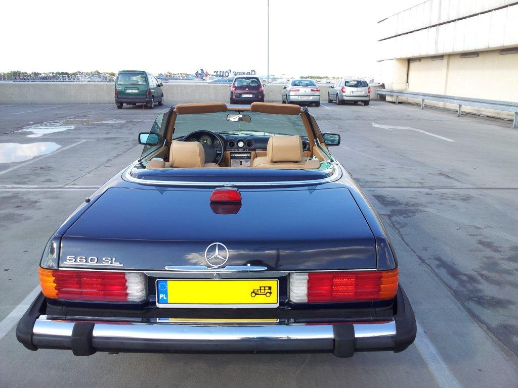

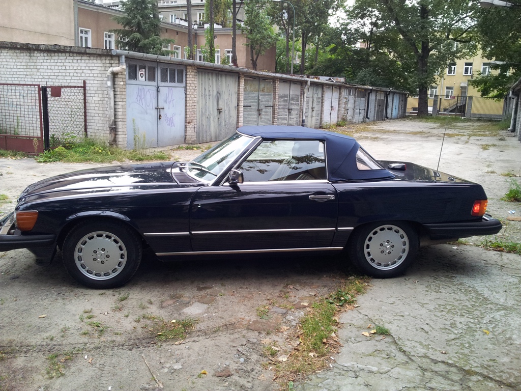

A tak wygląda stan obecny (wrzesień 2011 jeszcze bez nowych - orginalnych felg)
20110906_154948.jpg [ 109.44 KiB | Przejrzano 3730 razy ]
20110906_154939.jpg [ 113.33 KiB | Przejrzano 3730 razy ]
20110906_154927.jpg [ 112.9 KiB | Przejrzano 3730 razy ]
20110906_154916.jpg [ 145.58 KiB | Przejrzano 3730 razy ]
20110906_154854.jpg [ 110.8 KiB | Przejrzano 3730 razy ]

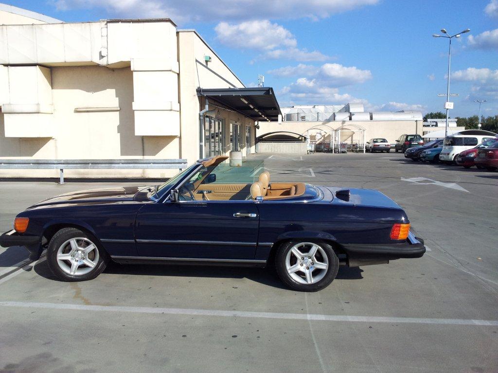

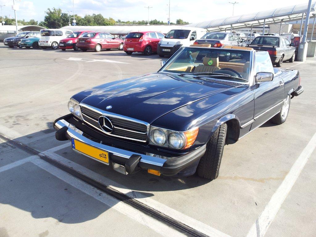

Ta 107 do 2010 stała w garażu na osidelu w Wilanowie. Nie jeżdziła bo nie była wtedy zarejestrowana.
To zdjęcie już z nowymi felgami.
felgi.jpg [ 437.99 KiB | Przejrzano 3639 razy ]
Post: pn wrz 19, 2011 2:14 pm
Posty: 392
Lokalizacja: Płock
Waldek82 pisze:
No i teraz ukłon, wygląda fajnie. [zlosnikok]
Ciekawe zestawienie kolorów środka i lakieru.
