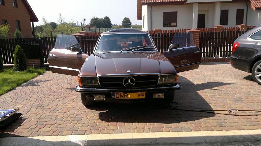

Komentarz: Moja 107'emka
20110827663.jpg [ 95.02 KiB | Przejrzano 1304 razy ]
