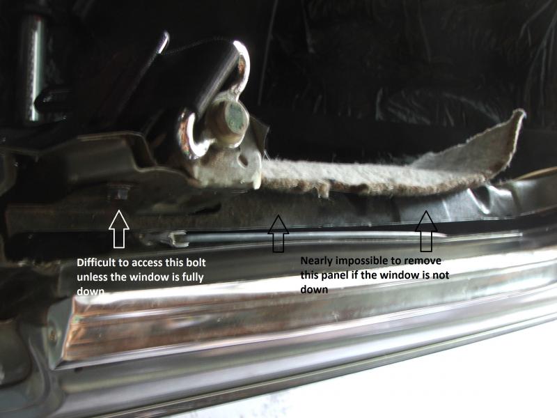

Jeden był nieoryginalny i wyszedł w kawałkach.
Stanąłem na drugim, wygląda na fabryczny.
Jak, którędy i w jakiej pozycji wychodzi?
Czy ta złota blaszka wychodzi razem z podnośnikiem, czy powinienem ją wcześniej rozłączyć?

Oj, długo mi zajęło pogodzenie się z faktem, że ten większy otwór pod deklem to jedynie wizjer do sprawdzenia, czy podnośnik jest czy go nie ma. Wiwat projektant! Doprawdy nie mam pojęcia, co mu przyświeciło, że umyślił sobie wyjmować go tamtędy, podczas gdy naprawdę nie wiele brakuje, żeby "wyszło bokiem".
Dla potomnych: należy odkręcić metalową szynę i zwolnić z mocowań wewnętrzną uszczelkę szyby znajdującą się pod wygłuszającym filcem i podnośnik wyjąć górą.
Komentarz: Foto: peachparts.com
panel.jpg [ 50.25 KiB | Przejrzano 859 razy ]
