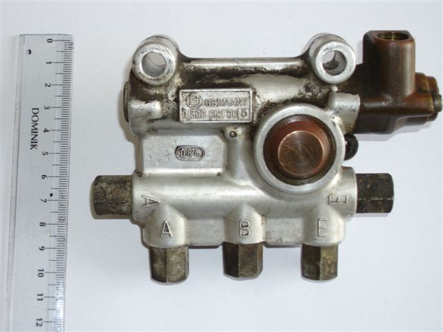

Witam, zwracam się z prośbą o informacje, gdzie można zdobyć zawór regulacyjny wysokości zawieszenia do W109 300 SEL 6,3 L. Nowe, używane lub jakieś doświadczenia z regeneracją. Poniżej foto elementu i auta:
Komentarz: Zawór
HPIM0423.JPG [ 47 KiB | Przejrzano 1193 razy ]

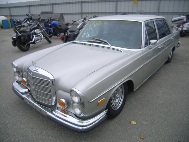

Samochód leży na glebie, a trzeba podnieść [palacz]
Komentarz: Auto
21687890_2X[1].jpg [ 30.65 KiB | Przejrzano 1193 razy ]

Autor:  M100 [ pn sie 08, 2011 8:23 pm ]
Tytuł:  Re: [W109] 300 SEL zawór regulacyjny wysokości zawieszenia
jest kilka opcji czasem na ebay trafiają sie nawet nowe po około 1000$ szt można regenerowac coś 400$ jest też firma w u naszych zachodnich sąsiadówhttp://w-100.de/cms/index.php?option=com_content&task=view&id=9&Itemid=23 Generalnie przy pełnej glebie najlepiej pomóc mu lewarkiem i nawet taki agregat jak 6.3 nie pomaga żeby sam to zrobił 8)
