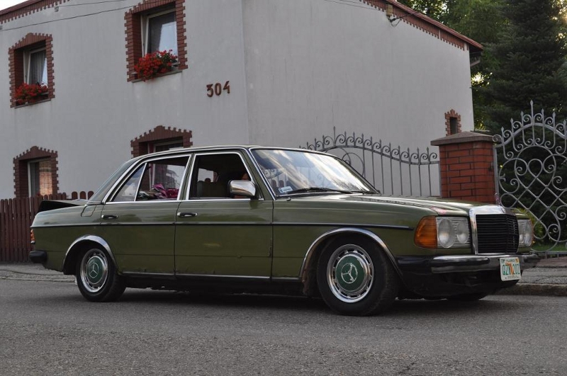

Witam, tak jak wyżej, jak obniżyć w123, są dostępne jakieś gwinty lub krótsze sprężyny ? I jak się to odbije na prowadzeniu samochodu, czy nie straci tego uroku 'tapczanu' ?
Obniżenie mniej-więcej takie jak to auto znalezione na allegro.
merolextra12.jpg [ 270.7 KiB | Przejrzano 2555 razy ]

Co prawda nie w123 ale w tym sprężyny obcięte o 2 przód i 3 zwoje tył.
http://imageshack.us/photo/my-images/16/obraz035eob.jpg/
http://imageshack.us/photo/my-images/268/obraz013mv.jpg/

Po takim obniżniu nie ustawisz geometrii i będzie Ci ścinać opony.
Ale jak zależy Ci na wyglądzie ala zdezelowane auto, to spoko [zlosnik]

Możesz obniżyć auto i są do tego gwintowane elementy zawieszenia oraz odpowiednie sprężyny np. firmy H&R. Same sprężyny obniżą Ci auto o np. 5cm. Gwinty stosuje się do tego aby uzyskać odpowiednią "sztywność" auta. Producenci twierdzą iż same sprężyny "zwiększą sztywność przy jednoczesnym zachowaniu łagodnej charakterystyki". Po zastosowaniu zestawu gwint+sprężyny Twoje auto będzie twarde i będziesz odczuwał każdy dołek...Jak wóż na drewnianych kołach jadacy po kocich łbach [zlosnikz] szczególnie na naszych drogach. Do tego musisz pamiętać o nierównościach np. przy przejazdach kolejowych żeby nie urwać miski olejowej. Są osoby które lubią auto na "glebie" są też tego przeciwnicy. Po uglebieniu auta juz nie będzie tej satysfakcji z "płynięcia" jeśli rozmawiamy o beczce.
Teraz musisz się zastanowić czy warto glebić klasyka czy jednak większy urok bedzie miało pozostawienie go na oryginalnym zawieszeniu.

Ja w swoim ciołem sprężyny przód 1,5 zwoju ,a tył 1 zwój i z przodu wsadziłem gumy między zwoje i jest ok, tylko trzeba uważać na krawężnikach żeby nadkoli nie wyrywało z przodu oraz na garbach w asfalcie żeby miski nie zostawić. Jeżdże tak już rok i nic nic się nie dzieje, opon nie zdziera ,nie ściąga podczas jazdy :)
Umnie tak to wygląda :
http://imageshack.us/photo/my-images/80 ... e0500.jpg/
http://imageshack.us/photo/my-images/82 ... 0499m.jpg/
http://imageshack.us/photo/my-images/64 ... 0497k.jpg/
Można też air ride zrobić ale to już trochę zabawy z tym jest ::)

Czyli wychodzi na to, że nie da się takim autem normalnie jeździć :P Trzeba wziąć pod uwagę, że zawieszenie zostało zaprojektowane dla określonego wzniosu nadwozia i nie chodzi tu akurat o długość sprężyn, ale np o geometrię pracy wahaczy, które w przednim zawieszeniu są nierównej długości. Obniżenie spowoduje inne rozłożenie obciążeń co nie pozostanie bez wpływu na trwałość tych elementów

Do 123 nie ma żadnych zestawów gwintowanego zawieszenia.
Do 124 i 201 jest z tym problem i zdaje się, że tez nie ma takich zestawów.
Jedyny sensowy sposób to sprężyny zielone, żółte, niebieskie i czerwone które ma w ofercie HR , w połączeniu z amortyzatorami bilstein z serii B, które nie wiem czy są jeszcze w ofercie akurat do 123,ale możliwe, że są.
Cięcie sprężyn i wkładanie gum to trochę taki sobie zwłaszcza w połączeniu z seryjnym amortyzatorem.
Błotniki przednie wywija juz przy zwykłym zawieszeniu i kołach 16 cali, na sportowym nie ma takich kwiatków.

Komplet B4 do W123 240D to jakieś 800-900 PLN. B6 już niestety nieosiągalne. No chyba, że w Niemczech.
