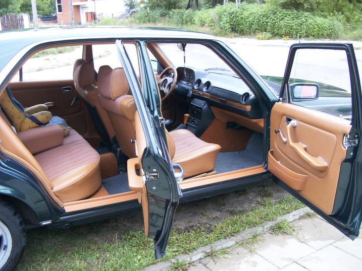

podoba mi się podejście, że auto kupione celem odbudowy a ze względu na siłę wyższą odstawione na później poszło do ludzi, zamiast gnić pod iglakiem latami.
piękna 116 :-)
cudne wnętrze. jedno z moich ulubionych zestawień kolorystycznych jeżeli chodzi o wnętrze właśnie.
drewno wygląda na praktycznie ideał.
deska widać, że jest brązowa a obramowanie tunelu jakieś takie nieco inne?
zdaje mi się, czy tak jest?

zgadza się ... z deską
oryginalny talerz mam, ale poleruje go i wtedy założę :)
Komentarz: na felgach 16' AMG

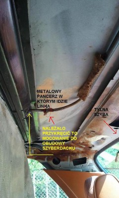

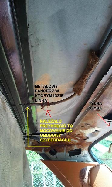

NAPRAWIŁEM DZISIAJ SZYBERDACH, KTÓRY SIĘ NIE DOMYKAŁ. OKAZAŁO SIĘ ŻE SPADŁA ZAWLECZKA BLOKUJĄCA METALOWĄ LINKĘ W METALOWEJ RURCE. (LINKA IDZIE DO SILNIKA). ODKRĘCIŁY TEŻ SIĘ ŚRUBKI Z TYLNEJ CZĘŚCI PODSUFITKI, KTÓRE MOCUJĄ METALOWĄ RURKĘ Z PANCERZEM CAŁEGO SZYBERDACHU.
WYSTARCZYŁO WŁOŻYĆ KLINEK NA KONIEC LINKI ORAZ PRZYKRĘCIĆ MOCOWANIE RURKI.
WSZYSTKO NA FOTO
CAŁOŚĆ OKAZAŁA SIĘ BARDZO PROSTA.
WIĘCEJ PROBLEMÓW SPRAWIŁO MONTOWANIE PLASTIKÓW ;)

śliczny opis zdjęć zrobiłeś, Ci powiem. serio.
hehe, a nie masz wrażenia, że plastiki po włożeniu na miejsce są krzywo i trzeszczą?:)
nie powiem, ale wdzięczne do ponownego składania to one nie są, niestety.
