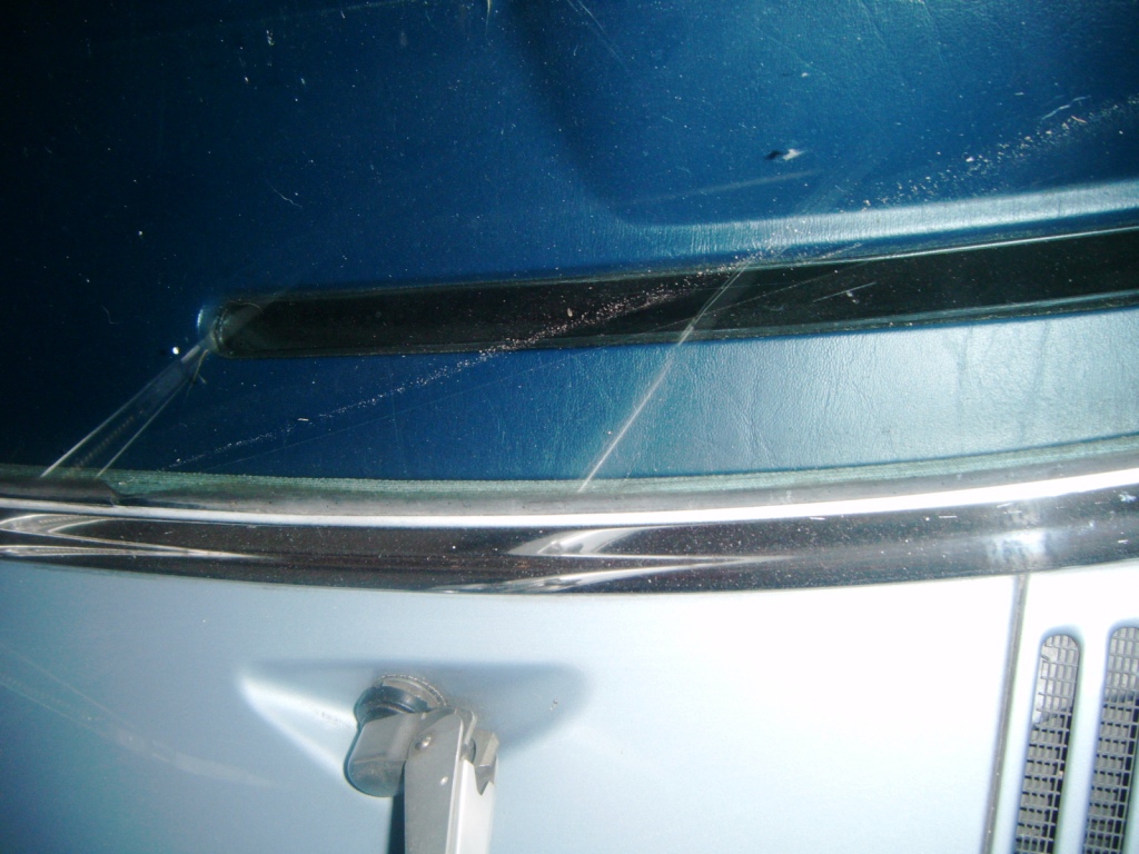

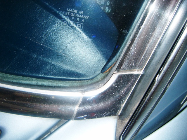

Mam prosbe o podeslanie zdjec z bliska zainstalowanych juz listew na przednim oknie. Zwlaszcza tej dolnej(zdjecie najlepiej z gory oraz z przodu abym mogl zobaczyc jak listwa styka sie z oknem oraz zachodzi na karoserie). Problem polega na tym, ze nie wiem czy brakuje mi dodatkowej uszczelki. Kosztuje ona 50 euro a nie chce wbijac sie w koszty w przypdaku gdy kupie cos co juz mam. Bede wdzieczny.
W124 250 TD --------> W208 320, W107 350
Post: ndz cze 05, 2011 11:58 am
Posty: 419

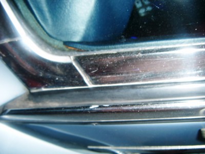

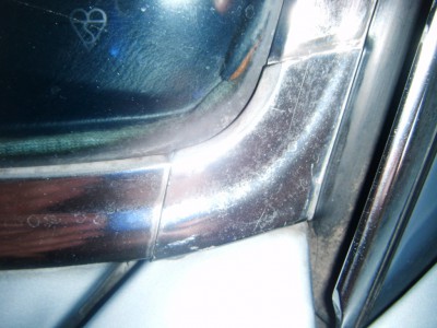

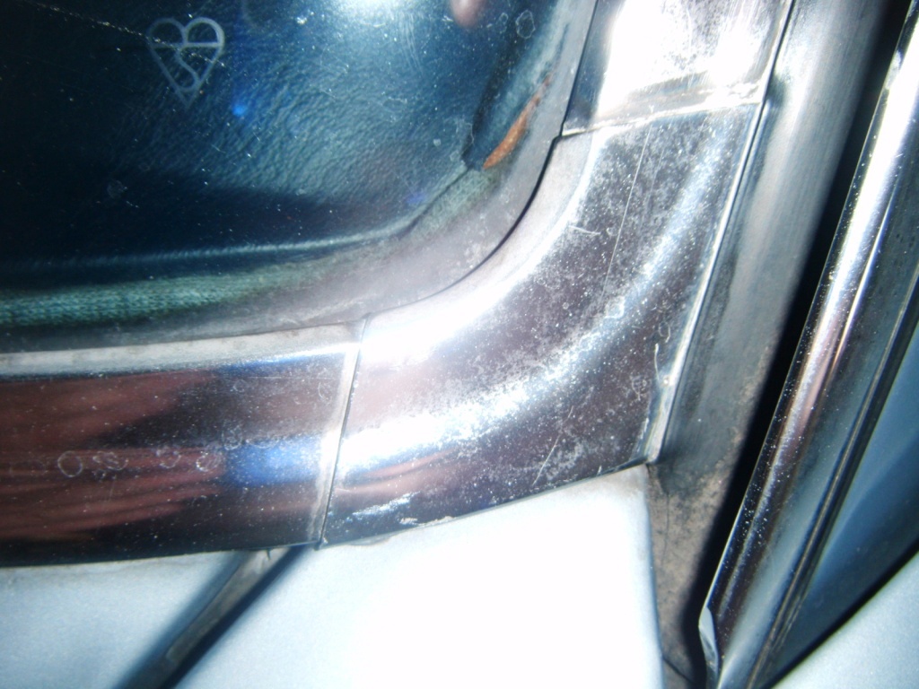

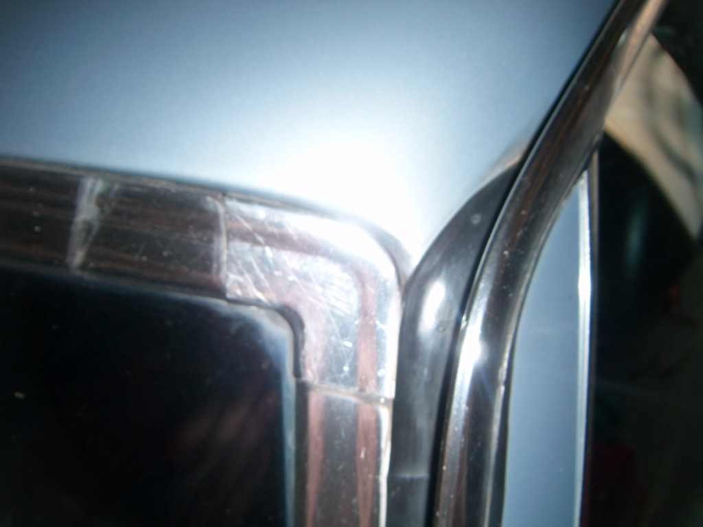

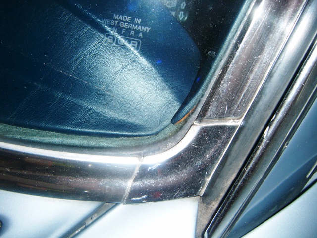

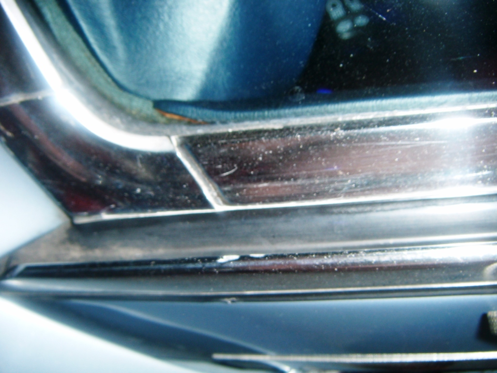

Nie widze żadnej uszczelki ,a szyba przednia jest chyba klejona :roll:
Gdybyś mieszakał w Poznaniu to mogę podjechać i obejrzysz sobie na żywo listwy.

Dzieki za zdjecia.
Niestety jestem ze Szczecina.
Po zalozeniu, dolna listwa odstaje na okolo 0,5cm od szyby. Probuje "docisnac" ja do szyby jak to jest w Twojej 107-ce ale nic z tego nie wychodzi gdyz dolna czesc listwy opiera sie na karoserii... moze cos jest zle spasowane.

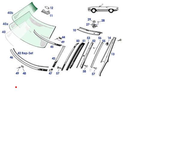

W SLS oferują jakiś set reaperacyjny nr 42 ,może na takie przypadki ?

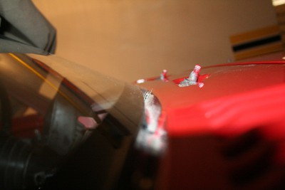

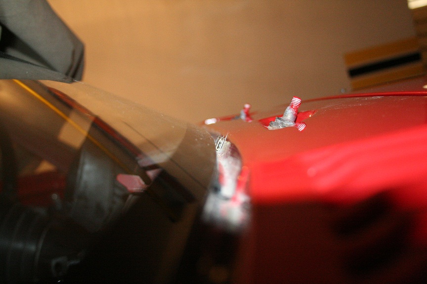

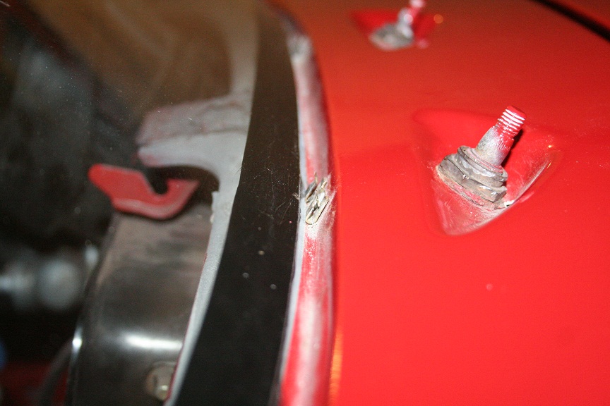

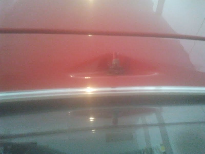

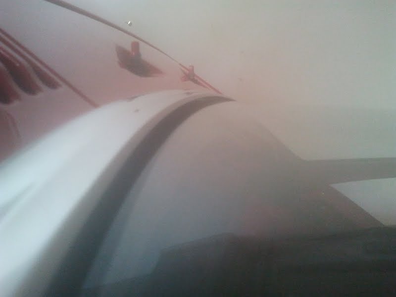

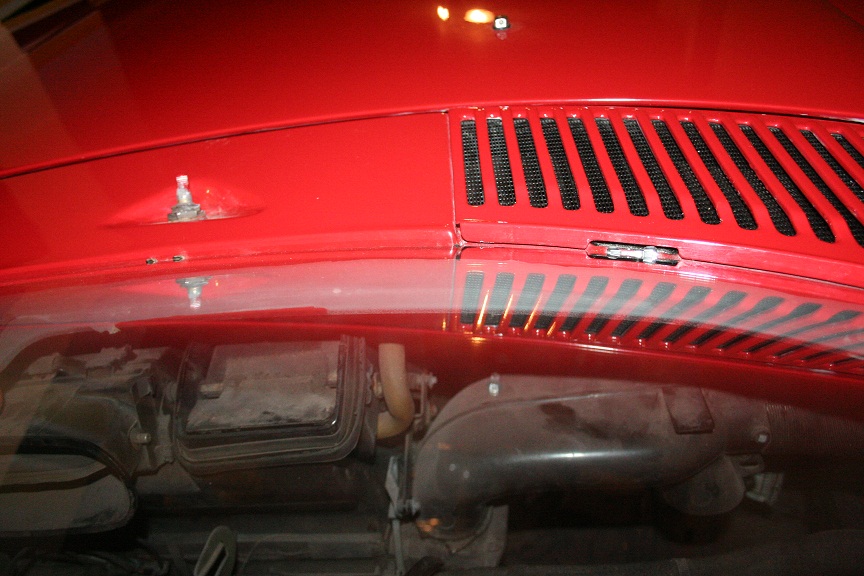

Ponizej zdjecia odstajacej listwy, niestety robilem telefonem wiec jakosc troche marna ale powinny dac obraz sytuacji.
Listwa gorna oraz boczna przylegaja do szyby prawie na calej swojej dlugosci natomiast dolna jak to widac na zdjeciu odstaje na 0,5cm.

pod listwą są spinki czasem są zardzewiałe trzeba kupić nowe w serwisie to nie wielki koszt

Wszystkie spinki zostaly wymienione(a takze zamontowane) przez poprzedniego wlasciciela. Dopatrzylem sie jednak, ze sa takie same jak te gorne spinki. Natomiast wedlug katalogu gorne sa rozne od dolnych. Moze w tym tkwi problem. Okaze sie jak tylko zamowie nowe spinki.

Przyjrzalem sie spinkom w katalogu, okazuje sie ze spinki dolne mam te wlasciwe, natomiast gorne sa takie same jak dolne a powinny byc inne ale to juz nie problem bo gorna listwa pasuje ok. Ponizej zdjecia dolnych spinek.
