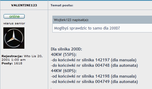

Post: ndz maja 15, 2011 10:44 pm
Posty: 2205
To się identyfikuje po numerze silnika.
[05_15_11][22_41_31][Maxthon Shot].jpg [ 86 KiB | Przejrzano 1076 razy ]
Post: ndz maja 15, 2011 11:11 pm
Posty: 703
Lokalizacja: Gorzów Wlkp.
Czyli wszystko się zgadza. Auto palone z kluczyka.
Jeszcze raz dzięki
