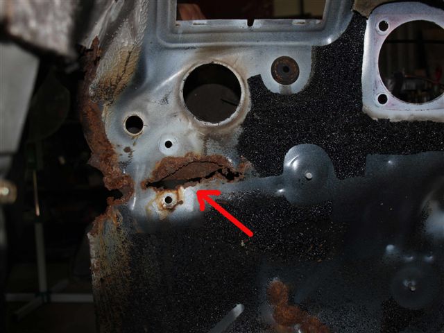

A ja stawiam na przekorodowane łączenie półki pod serwem z podszybiem, dokładnie na wysokości mocowania pedału hamulca pomocnicznego do ściany grodziowej. Istotnie - wyczyszczenie wszytkich odpływów pomaga, bo woda odpłynie w większości nimi,ale to tylko doraźna metoda...
skadlejesiewoda.JPG [ 49.83 KiB | Przejrzano 1355 razy ]

OK dzieki za podpowiedzi bede szukal, dodam tylko ze auto nie jest zgnite trzy lata temu przechodzilo remat nadwozia i rdza nie powinna byc przyczyna tego przecieku, moze ta uszczelka moze odplyw sprawdze i dam znac.
