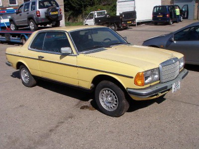

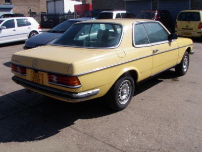

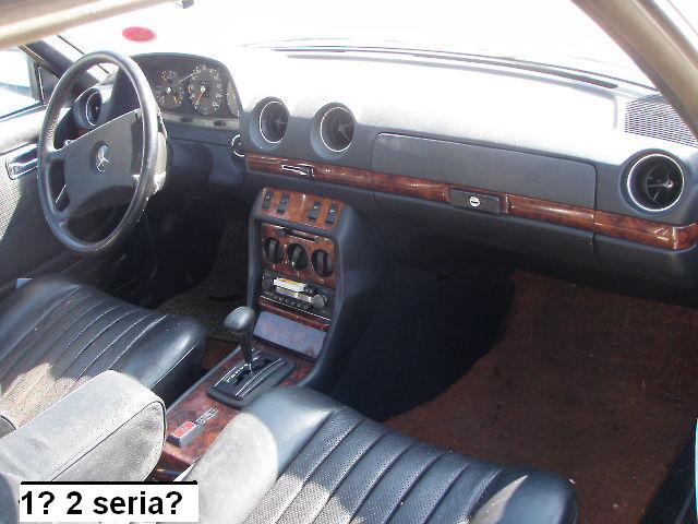

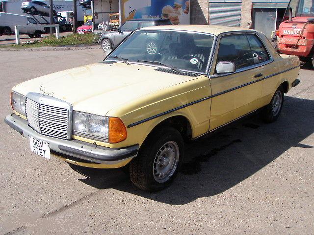

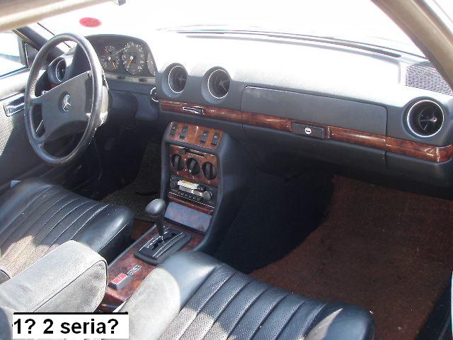

Panowie patrzec co nie tak -ktora seria-ewentualne mixy, niezgodnosci itp itd.Auto mam do kupienia na aukcji jest czas do piątku [zlosnikhihi]
12305312004823 nr motorowni 110984-12-029528 z tego co patrzyłem na necie to jest to 177KM czym sie rozni od 185??? czy to jest 1,5 seria? czy 2 seria juz? bo na 1 niewyglada....

Wydaje się, że I seria pełną gębą. Jedynie kierownica jest z auta po '80 roku.
W123 200 '82
Post: ndz kwie 10, 2011 3:34 pm

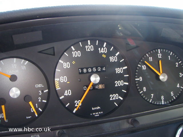

Zegary, leniuch, regulacja nawiewow 1-szo seryjne. Kierownica nie, ale to o niczym nie swiadczy.
Super kolor [ok]

MERCEDES 4 EVER pisze:
I seria.
Daj zdjecie komory silnika to Ci powiem czy ma 177 czy 185KM.
Pozdro
W 123 280E

Właśnie, dolot powietrza będzie dłuższy i po stronie pasażera. Potem by po stronie kierowcy.

Nie ma zdjec silnika, to są jedyne foto.W sumie jak 1 seria to jest bajka.Najgorsze ze to sa tylko foto i nic wicej o stanie auta niewiadomo.Rosyjska ruletka.zpbaczymy jaka cena bedzie...

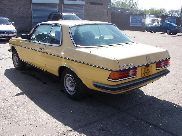

oznaczenie na klapie ma 280CE.

bary123ce pisze:
Zgadza sie bo to M110 na K-Jecie, i one mialy własnie 177 i 185KM, poznać je własnie było (jak juz Kubol napisal) po dolocie powietrza.
Gazniki mialy 156KM
bizuteria nie wyglada dobrze, brak dolnej listwy na tylnim blotniki, rózne odcienie lakieru, wszystko faktycznie zalezy od ceny

Sądzę, że on jest do roboty pościągsz listwy i zderzaki to zobaczysz. Rudego nie oszukasz zawsze wyjdzie.

Pewnie ,że w tym roczniku trochę rdzy się znajdzie. Ale to jest 1 seria z najbardziej pożądanym napędem , ładnym wnętrzem i trzymajacym linie nadwoziem.
Jestem zdecydowanie na na TAK
Post: pn kwie 11, 2011 2:10 pm
Mi sie tez auto podoba. Jezeli cena bedzie ok to brac, ale z nastawieniem ze bedzie to i owo do naprawy (lacznie z lakierem).
Jaka znowu seria 1,5?? Jest 1, 2, 3, i często pomijana - zapewne z racji swojej... białokrukowatości - seria 0,5. I tyle.
Tu wszystko jest jasne - numer nadwozia, kolor (606 jak sądzę), drewno - pierwsza seria jak byk.
Kierownica w ogóle nie jest żadnym wyznacznikiem, bo archaiczny wygląd polstera i jego wielkość bardzo wielu nie odpowiadały, a wymiana zajmuje parę minut. I to jedyne odstępstwo od oryginału jakie widzę.

wojz pisze:
AMEN
Miło, że jesteś, brakowało Cię tutaj...
Zegary i zagłówki(!) też I seria.
Zderzaki (skorodowane od wewnątrz) są zaśnedziałe albo czymś pomalowane. :o
