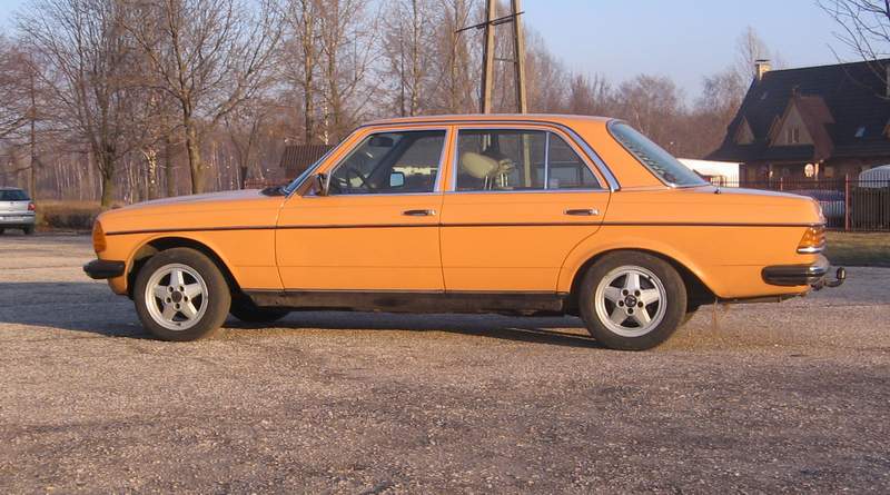

download/file.php?mode=view&id=5876
Opony 175 80 R14 (pelnowymiarowe, wedlug tabeli z ksiazki "Sam naprawiam samochod").
Komentarz: 175 80 R14

Na swoim przykładzie moge podać, ze jesli Beka ma miec 15 cali to najlepszym rozmiarem opon bedzie 195/65, np:
Uploaded with ImageShack.us
W 123 280E

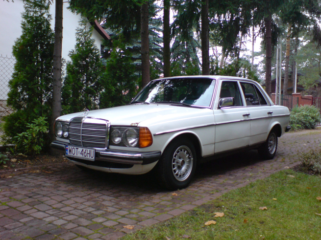

Kiedy miałem 123 przetestowałem wiele felg 14 15 i 16.
Przy 14 ładnie wyglądały 195/70 ale trudno o taki rozmiar.
Kiedy miałem 15 baroki akurat to zakładałem nowe 196/65 i było nawet ok dla oka.
Miałem też 15 zimowe od 210 i tam zakładałem 205/65 i to było najlepsze wizualnie rozwiązanie, śmigało się też przyjemnie.
przy 16 miałem 205/55 , ale na pentach dałem z tyłu 225/50 .
Wydaje mi się, że do baroków 15 najlepsze będa 205/55, zresztą nie tylko do baroków, ogólnie do 15 cali w budzie 123.
Tu sa 195/70/14
Tu 175R14
Tu 205/55/16
Tu 205/65/15
I jeszcze baroki 15 na 195-65
Na tej granatowej to jak teraz liczę przez dwa lata miałem
trzy komplety felg z oponami na zimę i pięć kompletów na lato heheh.
