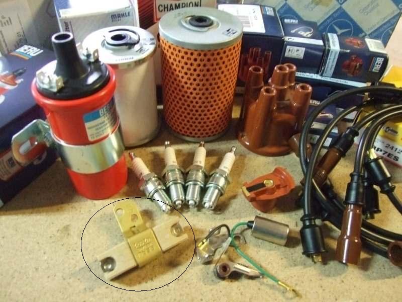

podczas remontu auta zdemontowałem taki oto opornik(zdjecie zapozyczone z aukcji kolegi Łukasza) i nie mam pojecia gdzie on powinien sie znajdowac
wiec moje pytanie brzmi gdzie i miedzy czym go umiescic?

ten opornik łączysz pomiedzy plusem zasilania z akumulatora a cewką zapłonową ;)

no super ze w koncu ktos sie odezwał
tylko mam jedno ale
układ zapłonowy demontowałem sam osobiscie i kazdy kabelek sobie opisywałem tak aby wrazie czego nie poknocic instalacji i jakos nie pamietam aby to tam było podłaczone
natomiast dostałem to w kartoniku z innymi drobiazgami jak przyprowadziłem auto od lakiernika czyli on to demontował
i za cholere nie moge skojarzyć gdzie to było
dzisiaj to podłącze i zobaczymy czy nic nie spłonie
moze i głupie pytanie zadam ale do czego to słuzy auto bez tego jezdzi i odpala bez problemu
gdzies kiedys czytałem ze takie oporniki montuje sie gdzies na kablach rozrusznika tak aby prąd podczas rozruchu był prawidłowy
