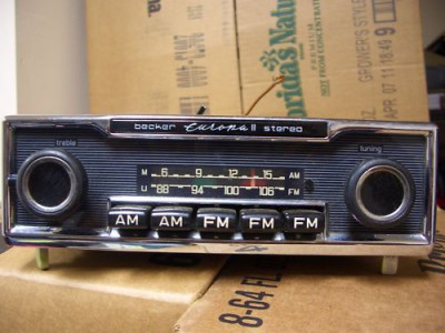

Komentarz: radyjo

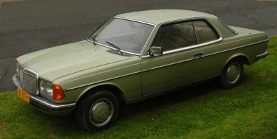

Komentarz: niestety, maska i gril uszkodzone przez nieuważnego "cofacza"
