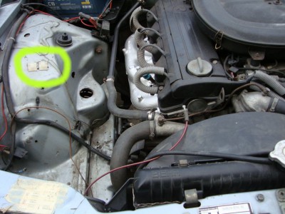

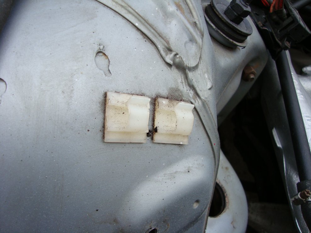

Renowacja dobiega końca, a ja niestety nadal nie mogę dojść czy plastikowe uchwyty zamontowane na prawym nadkolu są elementami oryginalnymi, a jeśli tak, do czego mogły służyć ?
Jeśli ktoś się z tym spotkał - z góry dziękuję na informacje.

moze uchwyt do syreny alarmowej???

Dzięki - też o tym myślałem lecz w samochodzie nie ma śladu instalacji alarmowej, ani nawet śladu jej niegdysiejszej obecności (no chyba, że uchwyt to jest jedyny ślad ;) ).

Ktoś w ciągu 28 lat zycia tego samochodu coś kiedyś sobie przykleił może - jak kiedyś widziałem - kostkę toaletową? :-)

wychodzi, że mało oryginalne wyposażenie …jutro spróbuję dopasować kostkę [jezyk5]

Zobacz to:
http://george85.fotosik.pl/albumy/598179-3.html
Wynika z tego, że te plastiki służą do mocowania zbirniczka przelewowego od chłodnicy.
Widziałem coś takiego kiedyś na szrocie ale zbiorniczek był pęknięty (po stłuczce).
W innym przypadku już bym go zamontował u siebie. JA to widziałem przy silniku 2300 ccm.
Pozdrawiam - PanKot

No proszę, o tym nie myślałem – może faktycznie ktoś dołożył wyrównawczy.

mam budę po 300TDT i nie ma tam takich plastików. Kostki do kibla też wielokrotnie widywałem, podobno odstraszają myszy. [zlosnikok]

Jakby ktoś potrzebował tego zbiornika,to rzucili jeden w Gdańsku za przystępną cenę :)
