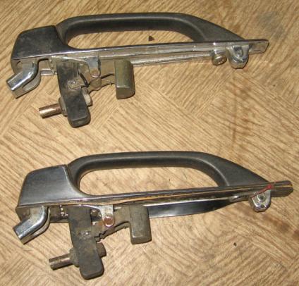

zna ktos moze procedure rozbierania :) jakas kolejnosc albo schemacik. drzwi nie były nigdt rozbierane niechcial bym nic uszkodzic.
mam tu klameczki, gdzie znajduje sie ta sprezynka.?
1377030608.jpeg [ 35.47 KiB | Przejrzano 2030 razy ]

nie ma żadnej procedury- jak zdejmiesz tapicerkę, to zobaczysz, że jest to prostsze niz sie wydaje ;) Spręzynka jest w klamce, więc musisz klamkę wyjąć
Post: wt sty 04, 2011 1:48 pm
no nie mów, że nie widzisz sprężynek ? sa na takim małym trzpieniu- zobacz

na foto wyżej jest jedna sprężynka, a drugiej nie ma. szukaj ;)

Jeśli sprężyna siedzi i jest cała to wybij bolec na końcu klamki,wyjmij koniec pochwytu,usuń korozję wewnątrz-dobrze jest zebrać też lekko pilnikiem tą część pochwytu która wchodzi do środka.Po tej czynności wsuń wyjęty koniec na swoje miejsce,zabij bolec,umyj klamkę w benzynie lakowej,nasmaruj i można już ją montować do auta.Aby wyjąć przednie klamki z drzwi oprócz odkręcenia trzech śrub w zamku musi siedzieć klucz inaczej trzpień który jest jakby przedłużeniem wkładki będzie uniemożliwiał jej wyjęcie należy wtedy przekręcić kluczykiem wkładkę do momentu aż bolec ustawi się we właściwej pozycji i klamka da się wysunąć.Jeśli stoi wkładka lub jest zerwana sprężyna to daj sobie spokój z naprawą.Tylne klamki wychodzą bez problemu.
