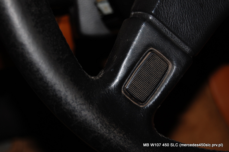

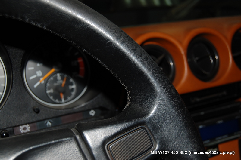

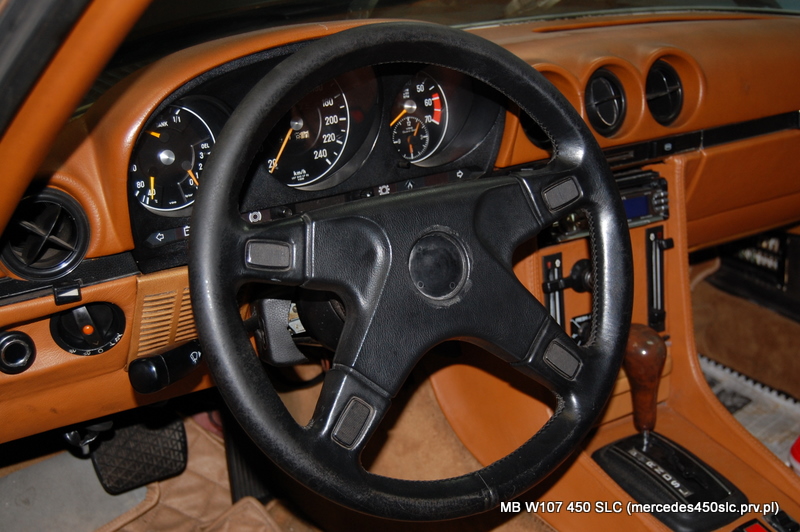

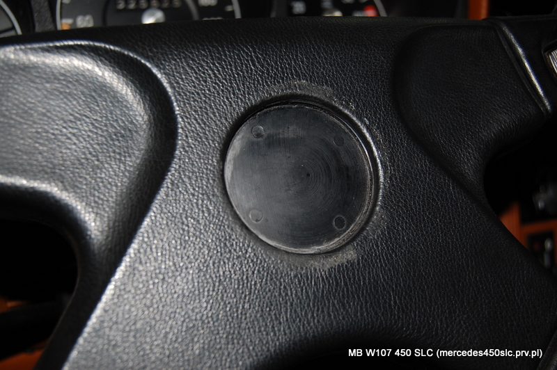

Pozwolę się niezgodzić ;-) Może pakietów jako takich nie było jednak, ja mam kod opcji, który został dawno temu rozszyfrowany na tym forum jako: "elementy wyposażenia AMG". Po rozebraniu auta na części, nie znalazłem śladów innych szpejów poza kierownicą jak załącznikach. Nie jestem pewny jeszcze czy przypadkiem felgi nie byly jakieś fikuśne ;-)
Fakt faktem ne kierownicy nigdzie AMG nie ma, jednak na niemieckim Ebayu chodza takie po 200EUR w niezłym stanie więc coś musi być na rzeczy. Do tego ta kiera to nie żaden wynalazek aftermarketowy, bo to widać po jakości wykonania która jest IMHO lepsza niż MB. Szkoda że poprzednik ją tak zniszczył, zgubił znaczek ze środka i środkowy element upaprał jakimś klejem który chyba jest nie do usunięcia.
