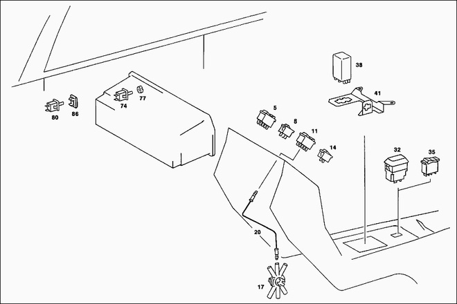

Post: śr sie 25, 2010 4:54 pm
Posty: 322
ja nadal obstawiam ten wlacznik, ale masz tu obrazek jakby co.
wlaczniki.jpg [ 49.99 KiB | Przejrzano 1283 razy ]
nr rys: 038
nr epc: A0008211063
opis: PULSE SENDER UNIT,
