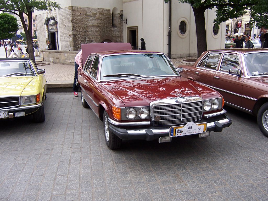

W 50 numerze Classicauto jest obszerny list mojego klubowego kolegi, który sprowadził auto z USA. Warto przeczytać.
Oto sprawca zamieszania:
300TDS.JPG [ 224.36 KiB | Przejrzano 2085 razy ]
