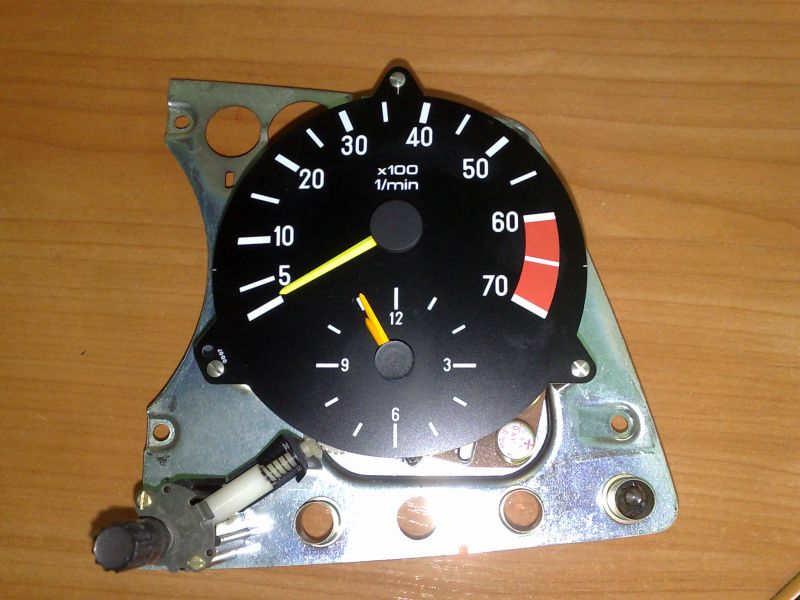

jpogoda pisze:
joszko pisze:
obrotka z diesla?
O co chodzi ?
O to że masz założony obrotomierz z diesla. Wyskalowany do 6k i bez czerwonego pola.
A powinien wyglądać tak [zlosnikz]
