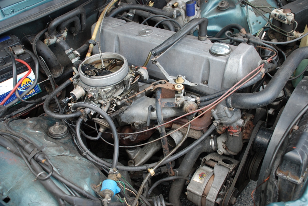

7.JPG [ 410.75 KiB | Przejrzano 1829 razy ]
Ten wężyk, jak widzisz prowadzi do gażnika.

dzięki za szybka odpowiedź foto się przyda natomiast mi chodziło o pompę wody jej wirnik (na tym samym wałku co wentylator) jest (powiedzmy) w bloku i jest przykręcony do takiego pierścienia-obudowy i to na nim jest ten otwór a nad nim bezpośrednio w bloku ten kruciec
to co pokazałeś to obudowa termostatu (tam jeszcze nie zaglądałem)
miejsce o którym pisze jest właśnie za obudową termostatu na jakby przedniej ścianie bloku
czyli foto powinno być zrobione od przodu silnika
dokładniej jak popatrzysz na tym foto na koło pasowe wałka wentylatora i idąc w kierunku silnika widać korpus pompy wodnej (zardzewiały) i dalej za nim to jest to co bym chciał zobaczyć w zbliżeniu

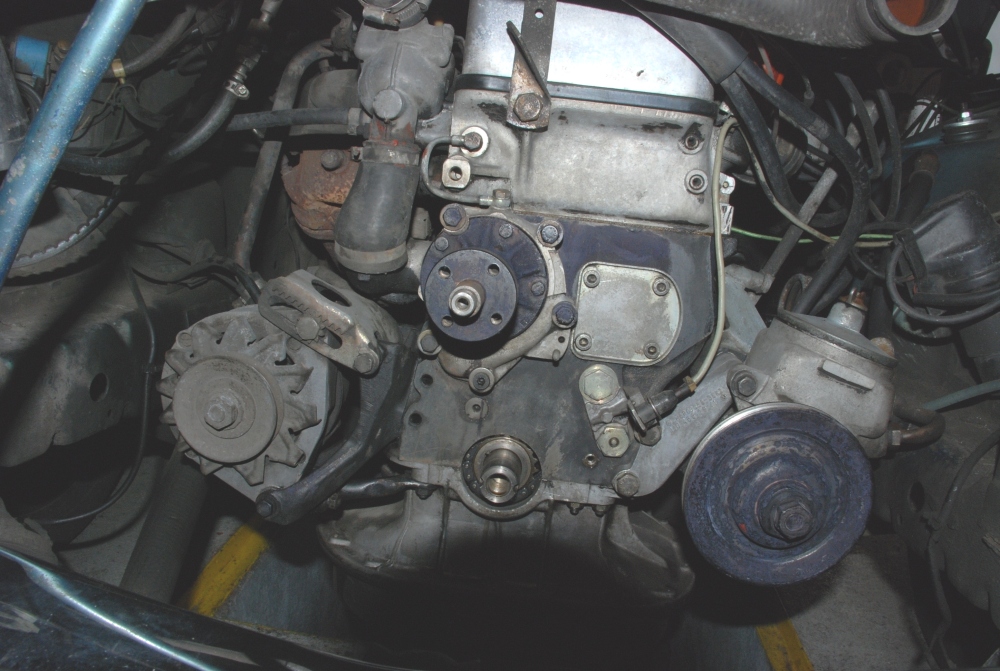

To zdjęcie chyba Ci wszystko wyjaśni.
DSC_0026.JPG [ 320.55 KiB | Przejrzano 1780 razy ]
Jak coś jeszcze, to pytaj

oooo dzięki wielkie o to chodziło właśnie to chyba jakieś odpowietrzenie jest
a ta rurka to metalowa pewnie ?
jak masz pod ręka inne foto to zapodaj mi się przyda innym a ty będziesz maił online

Ta rurka, oczywiście metalowa - jak widać - łączy głowicę z pompą. Do odpowietrzania chyba nie służy, ale w jakiś sposób ułatwia przepływ cieczy. Tak nawiasem mówiąc - wykonanie tego zdjęcia było możliwe tylko bez chłodnicy, wentylatora i całej reszty.

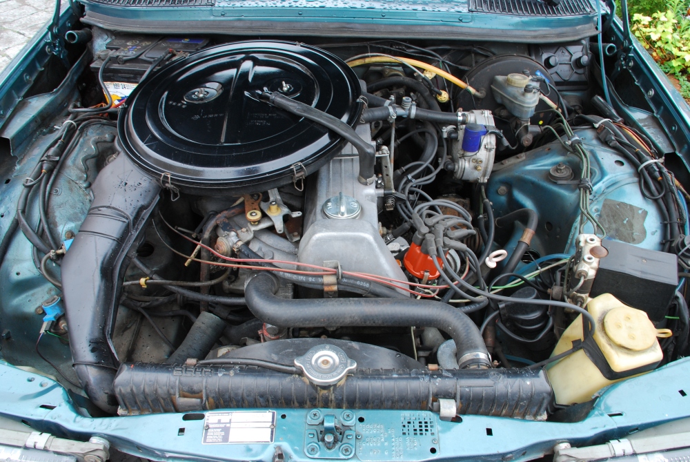

Zdjęcie od przodu wygląda tak:
MB-silnik.JPG [ 456.03 KiB | Przejrzano 1770 razy ]

a to co widzę na zdjęciu z rurką na dole po prawej kabel taki z czujnikiem to czujnik położenia wału (chyba za stara konstrukcja na to) czy jakiś olejowy czujnik
olejowy ciśnienie mam (powinienem mieć) w tym odlewie do filtra oleju (powinien być elektryczny czy na rurkę)
i jakbyś wiedział do czego są elektro zawory w solexie
dwa w podstawie to chyba poprostu odcinają paliwo
ale ten nad nimi jeden po środku to do czego jest i co nim steruje?
I w ogóle to ja mam gaźnik obrócony elektrozaworami do przodu (do chłodnicy)
dzięki za wskazówki

Metalowy przewód jest do odpowietrzania głowicy (tak samo mam w dieslu) a otwór w kołnierzu pompy służy do kontroli szczelności łożyska. Jeżeli został zaślepiony, znaczy że wyciekał płyn, a więc łożysko i i uszczelniacz są do wymiany.
