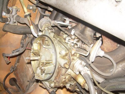

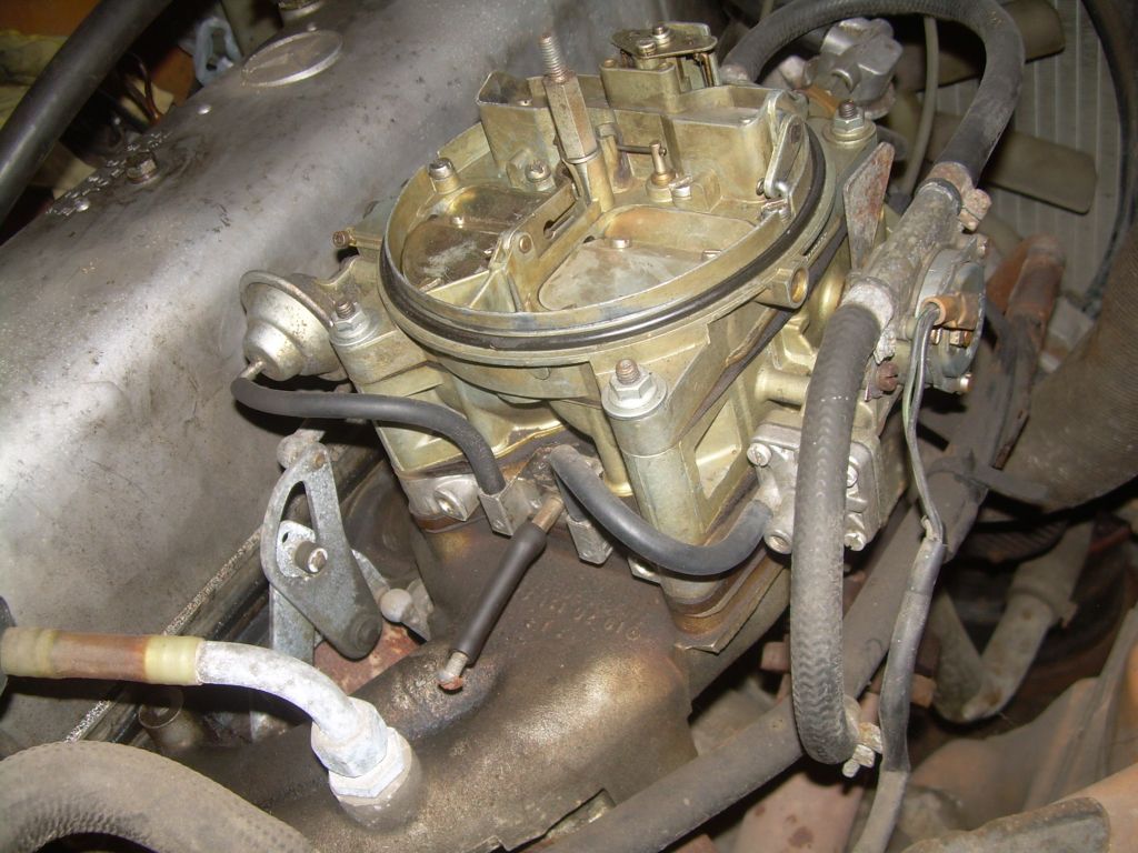

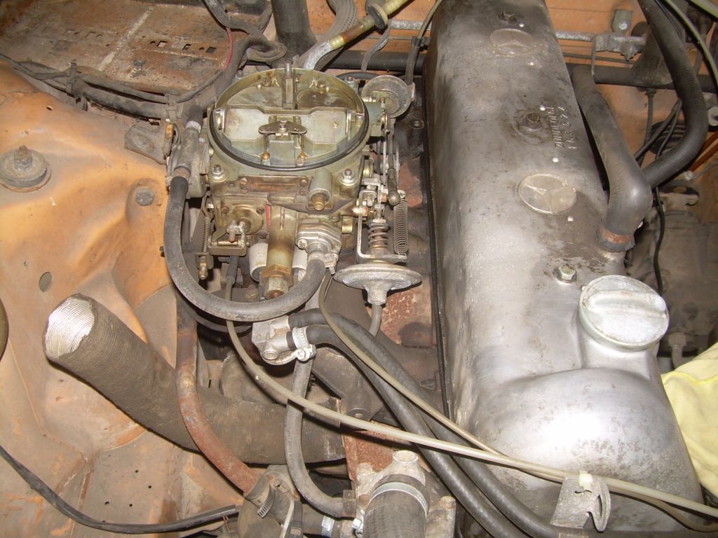

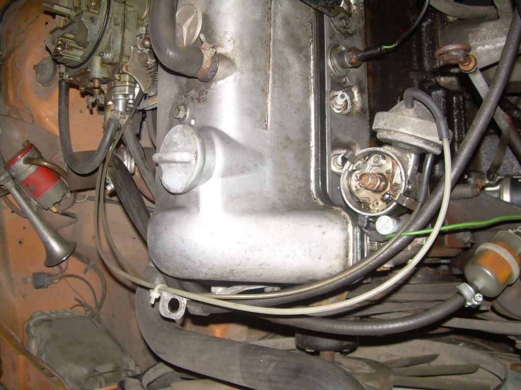

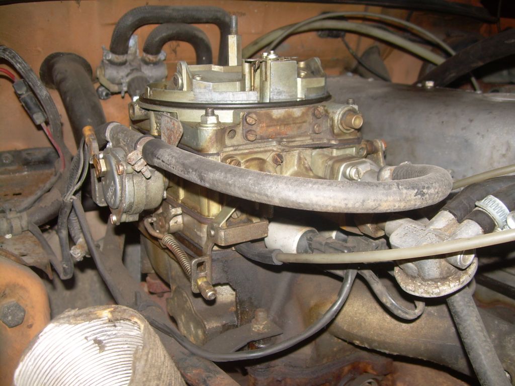

A tak to wygląda:

Ciekawe czy w M123 jest tak samo podłączony ten gaźnik? Wrzućcie fotki dla porównania.
