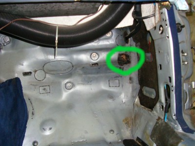

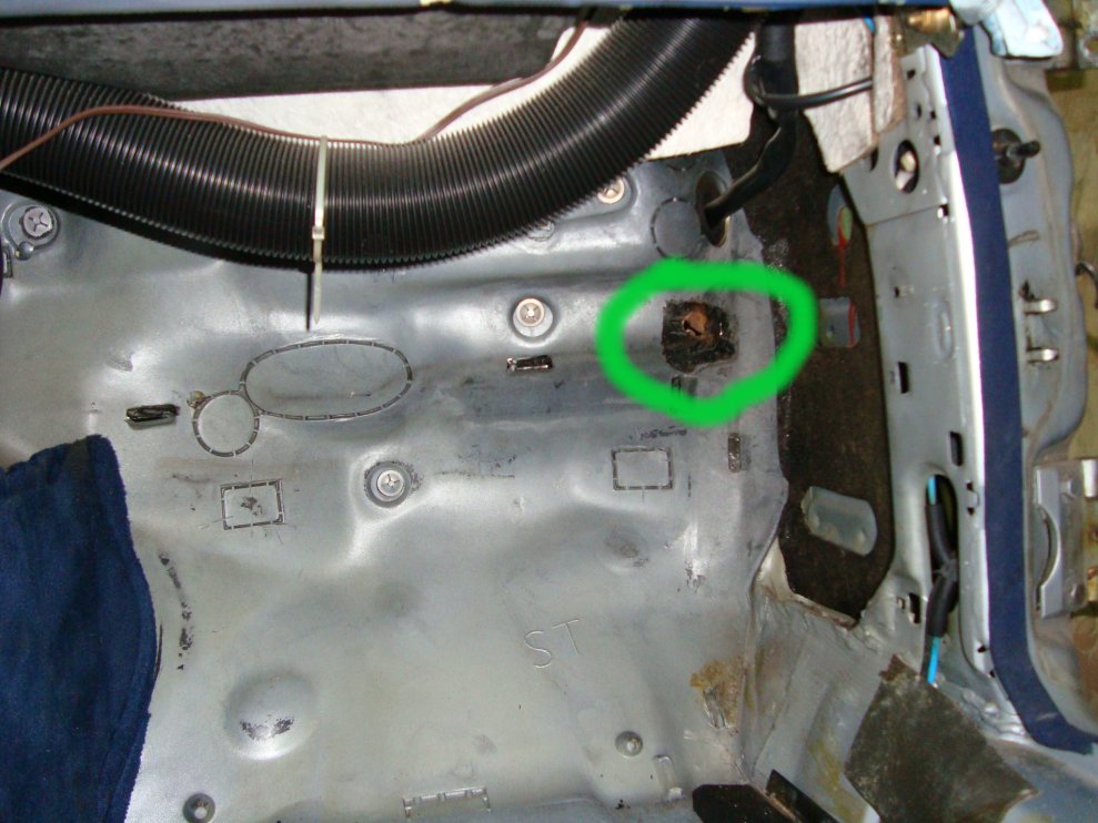

U mnie takie objawy dawała dziura w ścianie grodziowej. Na fotce prawa strona – lepiej widać.
DSC01447.JPG [ 122.33 KiB | Przejrzano 1568 razy ]

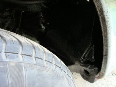

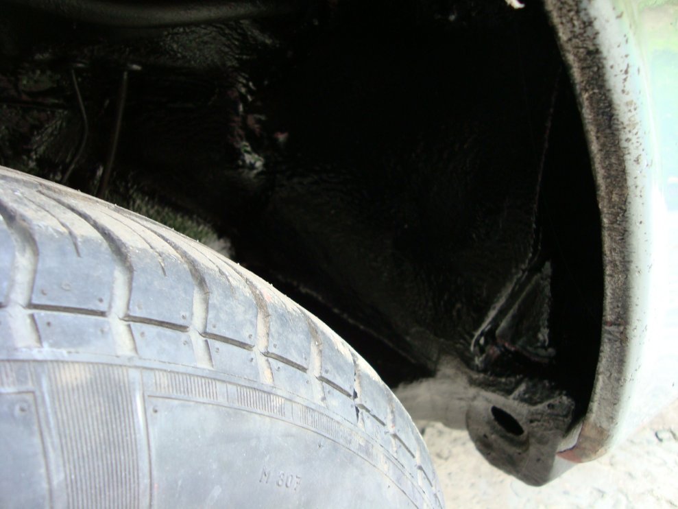

Nie, ale jakoś sobie poradziłem [zlosnik]
Dsc01573.jpg [ 86.77 KiB | Przejrzano 1544 razy ]
