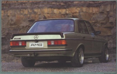

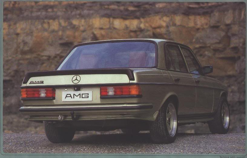

To jakiś dramat, ja rozumiem, że tu jest 225. Też mi się zachciało...
Mi to mimo wszystko wydaje szersze, choćby o to piękne obspojlerowanie...

No i te zdjęcia już mnie utrwierdzają dobitnie, że to tak wygląda. Podnosić go za zadne skarby nie będę, o spojlerach nie wspominając. Pat totalny, skończy się na barokach 15"...
