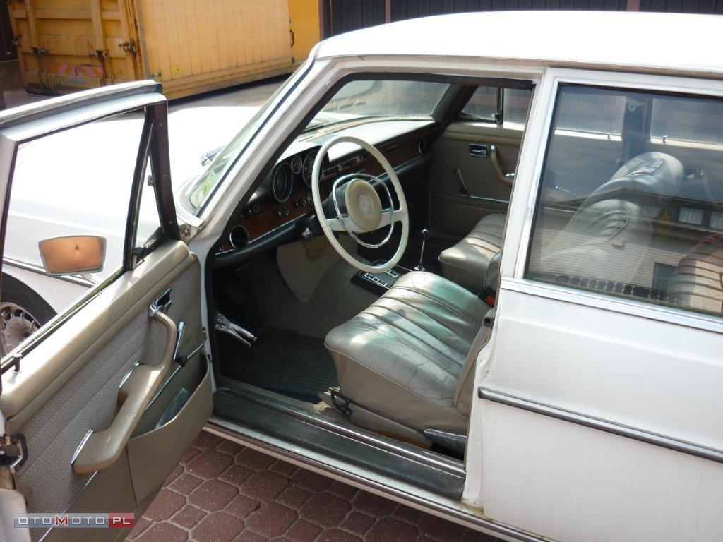

2. Na koniec pytanie? czy wyłącznik do szyb jest w podłodze przy lewarku bo tu już zgłupiałem.
C14666781_8.jpg [ 119.79 KiB | Przejrzano 1941 razy ]

Szukaj dalej nowy błotnik to prawie 500 euro a gdzie reszta? Naprawa tych uszkodzeń to około 7tyś. Na dodatek ma jeszcze cyrkle. Co do twojego pytania odnośnie włączników el szyb to niektóre miały je na drzwiach kierowcy ale to w początku produkcji i raczej w wersji usa, europejskiej nie widziałem ale może jednak są.
