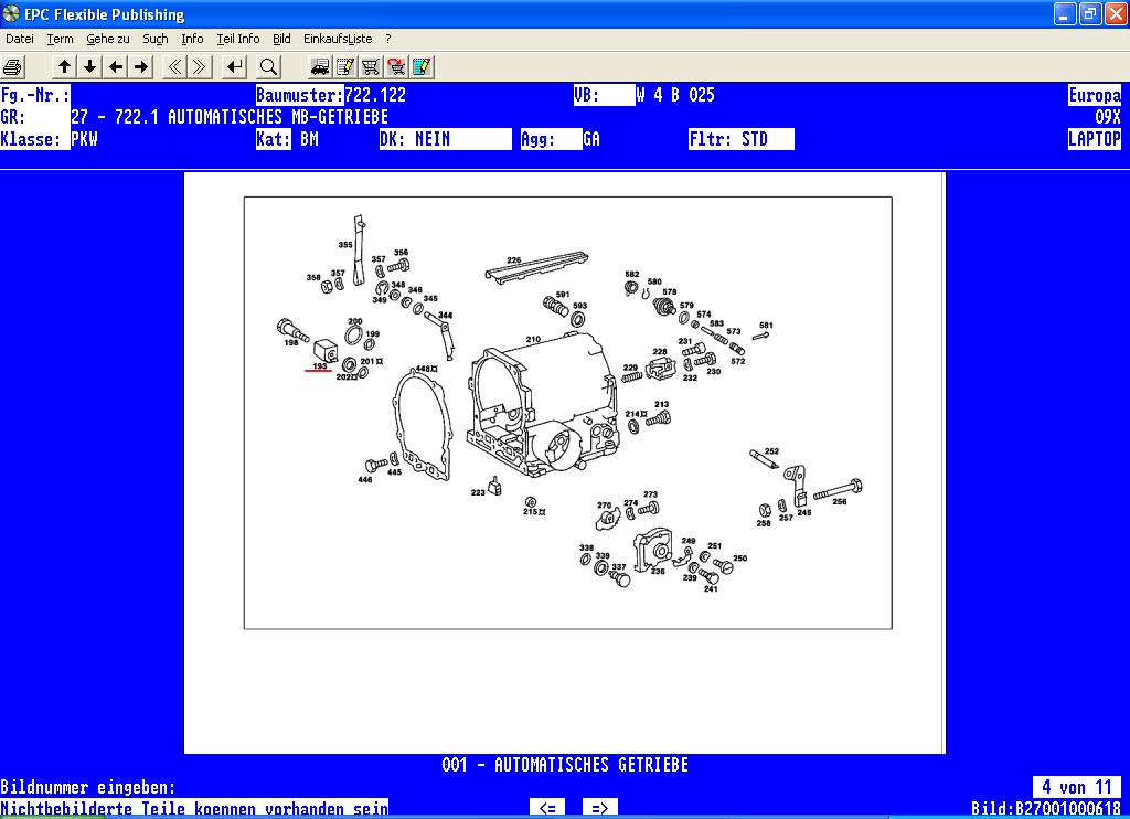

Zrobiłem "risercz" i faktycznie po odpięciu przewodu od zaworu KD bezpiecznik żyje. Pytania mam dwa:
1. Jak się dobrać do tej cewki? ( widziałem tam jakieś duże śrubsko,ale wszystko mam zasyfione i nie miałem czasu na dogłębne badanie)
2. Jaki jest numer cewki zaworu KD w skrzyni 722.122 ( nie mam EPC :( )
Pzdr!
2. Jaki jest numer cewki zaworu KD w skrzyni 722.122 ( nie mam EPC )
AD 1 - Ze schematu wynika, że wystarczy odkręcić śrubę nr 198, która trzyma cewkę. Może ktoś mógłby to potwierdzić?
AD 2 - cewka elektromagnesu ma wg EPC numer A 000 304 11 90 lub zamiennie A 000 304 25 90 (193 na schemacie)
722122.jpg [ 215.65 KiB | Przejrzano 902 razy ]

To nie jest śrubsko tylko własnie zawór Kick-dawn-aby to prawidłowo zamontować trzeba mieć ze dwa nowe oringi i nowe aluminiowe podkładki uszczelniające.
Dokręcamy niezbyt mocno.
