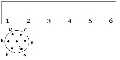

Jaka powinna byś kolejność przewodów na cewce zapłonowej.
Silnik 280S, rzędowa szóstka, na dwóch gaźnikach. Model W108 z 1970r.
kolejność świec na cewce WN.jpg [ 7.33 KiB | Przejrzano 607 razy ]
mam teraz
1 A
2 C
3 E
4 B
5 F
6 D
zastanawiam się czy F i D nie powinna być odwrotnie.
Poszukuję przyczyny dlaczego po przejechaniu kilku kilometrów ~ 8-10 silnik traci moc, czuję jak by po kolei wyłączały się świece (może zalewane są, może w ręcz odwrotnie za mało mieszanki).
zgaszę na dosłownie 10sec silnik, nawet w trakcie toczenia się jeszcze, odpalam i mam spokój na następne 8km ;p.
Dzieje się tak też jak mam do pokonanie jakąś większą górkę - wydaje mi się, że mam za bogatą mieszankę - będę teraz szukał kogoś kto zna się na gaźnikach i obejrzy to....
A tak swoją drogą ma ktoś może jakiś pomysł co może się dziać ?
MB W108 280S '70

Grzesiek [ w108 ] pisze:
Powinieneś mieć tą informację na pokrywie zaworów (Zundfolge). Przewody zapłonowe podłączasz do kopułki w takiej właśnie kolejności - pierwszy cylinder do A, a reszta wg Zundfolge, zgodnie ze wskazówkami zegara.

Kolejność dobra ma być 1 5 3 6 2 4
Nie jest to kolejność na cewce tylko na rozdzielaczu
Masz problem z iskrą -cewka pada lub kondensator lub rezystor -wymień wszystko na nowe.
Obstawiał bym rezystor cewki najprawdopodobniej...

Marcin ma rację co do kolejności na pokrywie zaworów jest 153624 - też tak mam w moim 280s, czyli wg twojego rysunku Grzesiek ma być tak:
1 C
2 E
3 A
4 D
5 B
6 F
Cewka to raczej nie jest bo gdyby cewka nawaliła to silnik dławiłby się od momentu odpalenia a nie po 10 minutach, przy gaźnikach zresztą tak samo.
