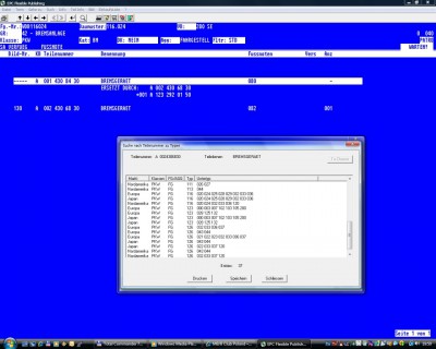

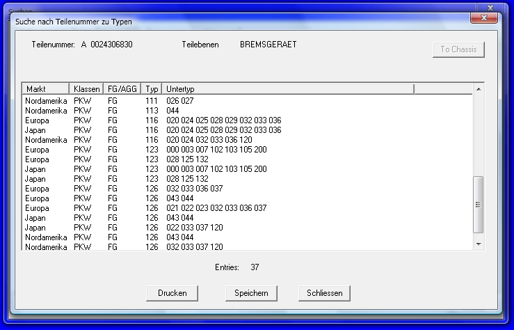

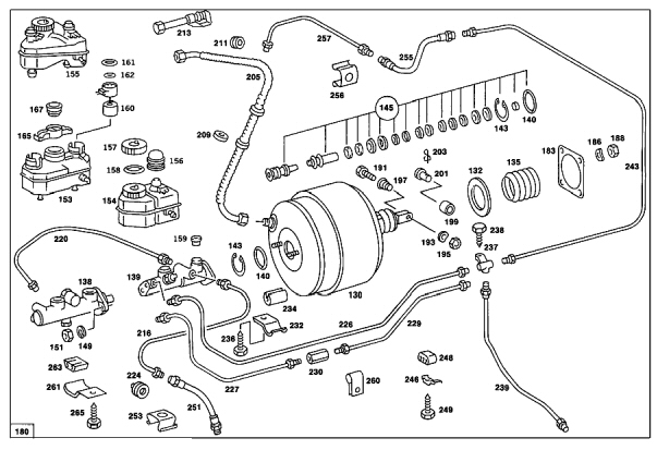

Serwa w W126 i W116 według EPC są identyczne. Na trzecim zrzucie ekranu zamieściłem tabelkę, w której są wyszczególnione wszystkie modele z kompatybilnym serwem.
serwo_b.jpg [ 131.95 KiB | Przejrzano 848 razy ]
serwo.jpg [ 219.25 KiB | Przejrzano 848 razy ]
serwo_a.jpg [ 152.81 KiB | Przejrzano 848 razy ]
