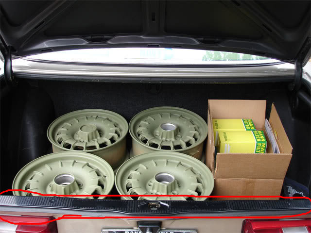

Witam.
Czy ktoskolwiek wyciagal wyzej wspomniany i nizej zaznaczony plastik ?
U mnie bardzo srednio to idzie,boje sie cos polamac
trunk.jpg [ 59.44 KiB | Przejrzano 1635 razy ]
ps. ktos wie jaki nr ma ta czesc?
Przegladalem epc ale bez skutku.
Post: ndz sie 01, 2010 8:16 pm
Od strony bagażnika sa zatrzaski.
Delikatnie podważasz przy nich i odchylasz listwę.
Post: ndz sie 01, 2010 8:18 pm
Posty: 322
dzieki ;)
Post: pn sie 02, 2010 9:11 am
Posty: 355
Przed podważaniem zajdzie zapewne konieczność odkręcenia kilku wkrętów, które trzymają ów plastik od wewnętrznej strony (dostęp od strony bagażnika). U mnie było ich 4 lub 5. Reszta, tak jak opisał THC.

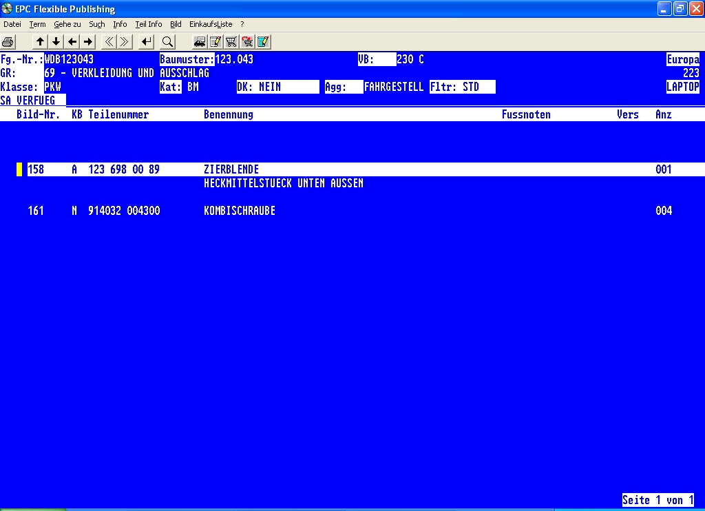

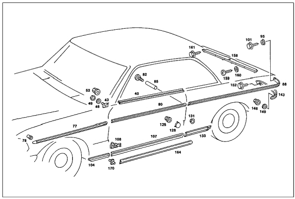

boss87 pisze:
Te wkręty trzymają lampy a nie ten plastyk, on jest tylko na zatrzaskach
No nie do końca jest tak jak piszesz:
Pierwsze zdjęcie: numer 158 - plastikowa listwa - numer zgadza się z tym, który podał Tito, numer 161 to blachowkręt M8 trzymający listwę, o którym wspominał Wasyl. Wg EPC jest ich cztery sztuki.

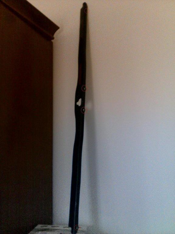

u mnie ta listwa wyglada tak:
(sedan 3cia seria)
listwa.JPG [ 46.77 KiB | Przejrzano 1414 razy ]
Widac przelotki w tej listwie na wkrety.
Post: wt sie 10, 2010 7:10 pm
potwierdzam, w żadnej beczce 3-o seryjnej nie było dziur w blasze na wkręty, natomiast plastik otwory posiadał.
