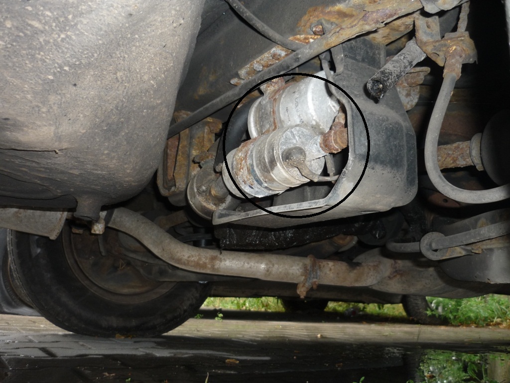

Jak w temacie, zaobserwowałem w C123. To cewki? Brakuje jakiejś osłony?

Witam. Pompka paliwa zapewne [oczko]

Wszystko jest na swoim miejscu - niczego nie brakuje, nawet plastikowej osłony.
Zdjęcie przedstawia wspornik, w którym zamontowana jest:
pompa paliwa (do niej oprócz przewodów paliwowych, podłączone są przewody elektryczne),
akumulator ciśnienia (to ten pomiędzy zbiornikiem paliwa, a pompą paliwową)
akumulator paliwa (metalowa pucha, z której wychodzi wężyk, którym podawane jest paliwo do silnika)
filtr paliwa (pomiędzy akumulatorem paliwa, a pompą).
Założę się, że pod maską pracuje silnik na K-Jetronicu.

Patro pisze:
Zgadza się, tak samo wygląda w W116. Chociaż to jakaś niezbyt udana
konstrukcja Mercedesowska - bo wszystkie te jakby nie było dość istotne
urządzenia zdają się trzymać tylko na tej plastikowej obudowie, a ona sama
trzyma się podwozia tak sobie :) U mnie w każdym razie to się dynda i ledwie wisi,
bo coś tam się ułamało, coś podgniło itp.
Z drugiej strony już tak z rok mi się wydaje, że ledwie wisi, a nie odpadło.
Więc może jednak jest solidne :)

Dziękuję za informacje,
w W123 280 i 200 z 1979r., nie zarejestrowałem takich wynalazków. Silnik w tym egzemplarzu to 2.3, wersja CE rocznik, chyba 82.

bagry4 pisze:
Nie pamiętam, czy M110 w 123 był na gaźniku, ale jeśli tamte dwa miałeś
gaźnikowe, to tego nie było, bo gaźnik sobie ciągnie pewnie zwykłą pompką
mechaniczną. Tylko wtrysk potrzebuje takich cudów.

Gab pisze:
no to chyba rzeźbione to miałeś. Zestaw pompy trzyma specjalna obejma metalowa, co więcej, jest ona mocowana do podłogi przez gumowe tulejki, które tłumią wstrząsy ;)

Patro pisze:
No, mnie wiecej... ;). A dokladnie jest tak:
- pompa paliwa - zgadza sie
- "akumulator cisnienia" to w rzeczywistosci tlumik drgan hydraulicznych
- "akumulator paliwa" to w rzeczywistosci akumualtor cisnienia a wezyk, ktory z niego wychodzi to przelew, ktory biegnie do trojnika na przewodzie powrotnym z rozdzielacza do zbiornika. Strona cisnieniowa tego akumulatora polaczona jest wspolnym kolektorem z zasilaniem filtra paliwa i kroccem tlocznym pompy paliwa
- filtr paliwa - zgadza sie.
Patro pisze:
Zgadza sie ;)
bagry4 pisze:
bo 280 i 200 takich wynalazkow po prostu nie posiadaja ;).

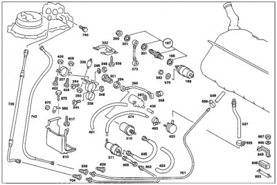

Kielbik - dzięki za uściślenie nazw podzespołów. Swoje nazwy podałem posiłkując się EPC. Dla uzupełnienia załączam screenshot'a z EPC.
1. pompa paliwa (267 / 189) - Kraftstoffpumpe
2. tlumik drgan hydraulicznych (423) - Dampferbehalt
3. akumualtor cisnienia (371) - Speicher
4. filtr paliwa (210) - Kraftstofffilter
Obejmy metalowe, o których wspomniał bary123ce, mają numery 238 i 357, a gumowe tulejki tłumiące drgania 336.
paliwowy.jpg [ 122.36 KiB | Przejrzano 1110 razy ]
