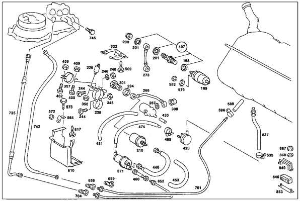

Kielbik - dzięki za uściślenie nazw podzespołów. Swoje nazwy podałem posiłkując się EPC. Dla uzupełnienia załączam screenshot'a z EPC.
1. pompa paliwa (267 / 189) - Kraftstoffpumpe
2. tlumik drgan hydraulicznych (423) - Dampferbehalt
3. akumualtor cisnienia (371) - Speicher
4. filtr paliwa (210) - Kraftstofffilter
Obejmy metalowe, o których wspomniał bary123ce, mają numery 238 i 357, a gumowe tulejki tłumiące drgania 336.
