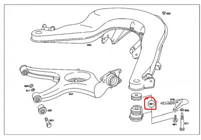

Mam pytanko. Czy silentbloki mocowania belki tylnej stosowane w W123, będą pasować do W116? Jeżeli nie, to czym różnią się silentbloki w tych modelach? Teoretycznie EPC nie przewiduje stosowania poduszek z W123 w W116 i odwrotnie. Ciekaw jestem, jak wygląda to w praktyce.
Numery z EPC:
W116: A 116 350 00 75 (wg EPC ten sam zestaw może być stosowany w W115)
W123: A 123 350 00 75 (wg EPC ten zestaw nie pasuje do W116)
Przy okazji, to samo pytanko odnośnie linek hamulca ręcznego (L i P) - czy te z W123 pasują do W116?
Image1.jpg [ 84.33 KiB | Przejrzano 812 razy ]

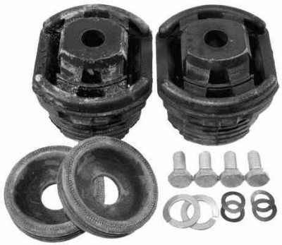

A 116 350 00 75 przywołuje zestaw:
LEMFÖRDER 11187 01
MEYLE Products® 014 035 0000
FORTUNA LINE FZ8703
f1.JPG [ 24.08 KiB | Przejrzano 810 razy ]

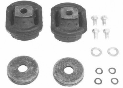

natomiast A 123 350 00 75:
IMPERGOM S.R.L. 31932
LEMFÖRDER 10966 01
MEYLE Products® 014 035 0003
OPTIMAL F8-5731
SWAG Autoteile GmbH 10 79 0007
f2.JPG [ 15.88 KiB | Przejrzano 810 razy ]
Wzrokowo podobne a wytrzymałościowo tego nie wiem. Różnica w cenie też jest duża :o

Dziękuję za konkretną odpowiedź. Z na obydwu zdjęciach widać, że silentblocki stosowane w W123 i W116 jednak się róźnią. Większość sklepów internetowych, w których poszukiwałem tych częśći, stosuje jedno, to samo poglądowe zdjęcie dla obydwu zestawów, więc zacząłem się zastanawiać, na czym polega różnica. Teraz już wiem i bardzo Koledze za pomoc dziękuję (tak przy okazji, gdzie się podział przycisk "pomógł"?).
