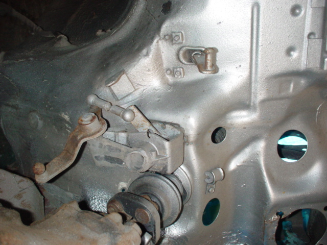

Ja takie proste pytanko:
Ma ktoś może rysunek ze zwymiarowanymi otworkami jakie musze powiercic w podłodze co by sobie zamontowac ustrojstwo z tematu?
Podpowiem, ze nie znalazłem nacięc pod te otwory w wygłuszeniach.

Fotka z auta wystarczy?. Rysować technicznie zapomniałem,ale na linijce jeszcze sie troche znam.
mam jeszcze takie auto.
Piszę po raz trzeci bo forum działa beznadziejnie. Odległość między krawędziami otworów(Biegałka,kolumna)15mm,średnica otwotu 30 mm. Oba otwory leżą w osi poziomej. Wszystko tak +/- jest tu spora tolerancja.Jak zrobisz dużą dziurę to małe wyjdą same.
dziury002.jpg [ 138.87 KiB | Przejrzano 907 razy ]
dziury001.jpg [ 149.12 KiB | Przejrzano 907 razy ]

dzieki, bede walczyl, nie wiem kiedy konkretnie, ale foty i opis sie przdadza:)
