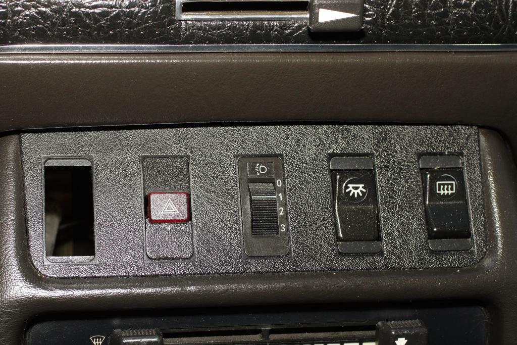

przestało działać podświetlanie przycisków na panelu:
IMG_7074.jpg [ 148.96 KiB | Przejrzano 1422 razy ]
Do tej pory działało - stało się to z "dnia na dzień". Cała reszta podświetlania w kabinie działa bez zarzutu. Może będziecie mieli jakieś sugestie gdzie szukać przyczyny i jak przywrócić podświetlanie?
Post: ndz maja 30, 2010 11:22 am
Posty: 419
w 107 podświetlenie wyłączników jest przenoszone "światłowodem" z żarówek podświetlającego środkowy panel.
jak padnie żarówka to połowa przełączników nie ma podświetlenia.
może w 123 jest tak samo ?

Jest.
Do przełączników wchodzą światłowodziki. Wiec jak padają to wszystkie naraz
w123 230CE 83
Post: ndz maja 30, 2010 8:53 pm
Zaglądając głęboko do otworu , który widać z lewej da się zauważyć żaróweczkę która jest włożona do gumowego trójnika.
Z niego tzw. światłowodami rozchodzi się światło na włączniki.
Najłatwiej zdjąć pokrętła nawiewów, lub pionowa osłonę z lewej strony, tą w fakturze wykładziny.

[quote="THC"]Zaglądając głęboko do otworu , który widać z lewej da się zauważyć żaróweczkę która jest włożona do gumowego trójnika.
Aha, to chyba widziałem - w trójniku jest biała plastikowa oprawa z dochodzącymi kabelkami. Rozumiem, że należy wyjąć tą białą oprawkę i wymienić żarówkę. Technicznie jak to wygląda? Wystarczy tylko wyciągnąć oprawkę czy są jakieś kruczki?
Post: pn maja 31, 2010 10:40 am
Posty: 529
Lokalizacja: Leszno
Te odchodzące kabelki - to właśnie światłowody. Najlepiej zdemontuj pokrętła nawiewów - jak radził THC, to będziesz miał dojście do żarówki.

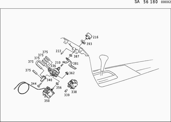

Panowie, skoro jestesmy przy podswietleniu...
W pokrętłach regulacji nawiewu też są żarówki.
One siedzą w takich tulejkach, które rozpierają się o metalową dziure danego pokrętła.
Czy ta tulejka jest gdzieś na poniższych zdjęciach ? (Czy w ogole można sobie ją dokupić, czy to jest część nierozbieralna regulatora?)
5618101.gif [ 54.72 KiB | Przejrzano 1334 razy ]
5618102.gif [ 61.6 KiB | Przejrzano 1334 razy ]

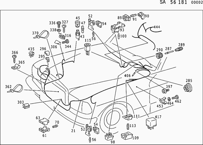

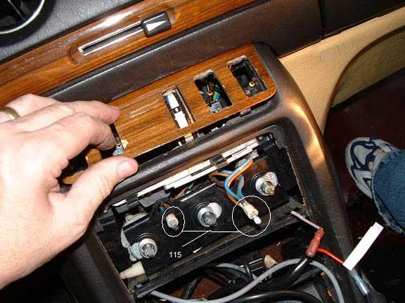

115 wygląda jak socket do jednej z dwóch żarówek między regulatorami:
019.jpg [ 52.56 KiB | Przejrzano 1334 razy ]
Czy ktoś mnie "oświeci" w sprawie tych tulejek ?
A moze jak sie kupuje w ASO zarowke - to razem z tulejka sie ją dostaje ?
pozdro

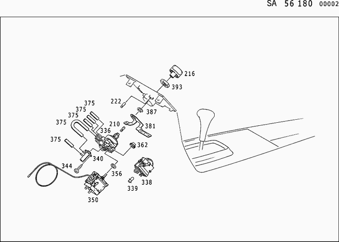

Post: pn maja 31, 2010 4:32 pm
Posty: 322
albo tu:
5618002.gif [ 26.67 KiB | Przejrzano 1332 razy ]
wg tego:
http://mb.neoriginal.ru/part/class/1/cc ... 05/imgno/2
210 to jest BULB , a zatem czym jest 222 ?
