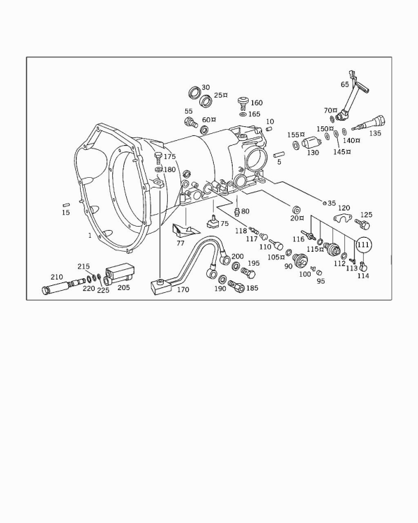

Mam problem z modulatorem - prawdopodobnie jest w nim uszkodzona membrana i olej z ASB przedostaje się do silnika. Problem jest jak mi się wydaje znany i dość łatwy do naprawy -> wymienić modulator i cieszyć się jazdą bez ubytków oleju.
Ustaliłem numer modulatora jaki mam zainstalowany w aucie:
A 126 270 27 79 (na rysunku 90) - według cennika aso około 100 pln więc nie fortuna, jednak problem jest taki, że część jest już niedostępna, a producent zaleca zamiennik A 126 270 92 79 (na rysunku 111).
(oba modulatory mają kolor zielony)
Ja na ASB się nie znam, mój mechanik wyraził obawę, że do podmianki modulatora na A 126 270 92 79 konieczne będzie rozebranie skrzyni i wymiana części w środku bodajże 116 z rysunku. (rozbieranie skrzyni przy tej usterce jest raczej strzelaniem armatą do much i finansowo nie opłacalne - już nawet samo jej wyciąganie z auta).
Czy może ktoś z kolegów przerabiał temat dokładnie takiej zamiany i ma jakieś opinie szczególnie dotyczącą tego czy po podmiance nie było problemu z regulacją.
modulator3.gif [ 62.17 KiB | Przejrzano 1190 razy ]

jak dla mnie to numer 116 jest elementem modulatora (111), nie powinno być problemu z wymianą. Plug&play

W pewnym okresie zmieniano układ modulatora.
Na samym początku tłoczek regulujący 118 nie miał dziurki w środku.
Potem zmienili na tłoczek z dziurką (na początku 81) i dołożyli plastikowy element kompensujący pracę od temperatury 116.
Potem w latach 90 zmienili samą kapsułę modulatora i typ elementu kompensującego.
Dwa ostatnie typy są zamienne bez problemu tylko trzeba kupić komplet z nowym elementem kompensującym 116.
Wszystkie 3 typy daje się zamieniać bez rozbierania skrzyni - tylko w 1 przypadku trzeba też wymienić tłoczek regulujący.
Konieczne będzie dość dobre dojście z boku skrzyni.

Bez problemu da radę, wszystko od strony modulatora wychodzi bez ściągania skrzyni (ja dla ułatwienia odkręcałem tylko tylne mocowanie i opuszczałem skrzynię (bez odkręcania wału). Modulator będzie też pasował (kupowałem nowy w ASO i był to komplet modulator plus ten pręcik - nr 116). Załatw sobie tylko dobry imbus i wyczyść śruby w środku przed odkręcaniem, bo jak się zaokrąglą to będzie "trochę" gorzej [palacz]
