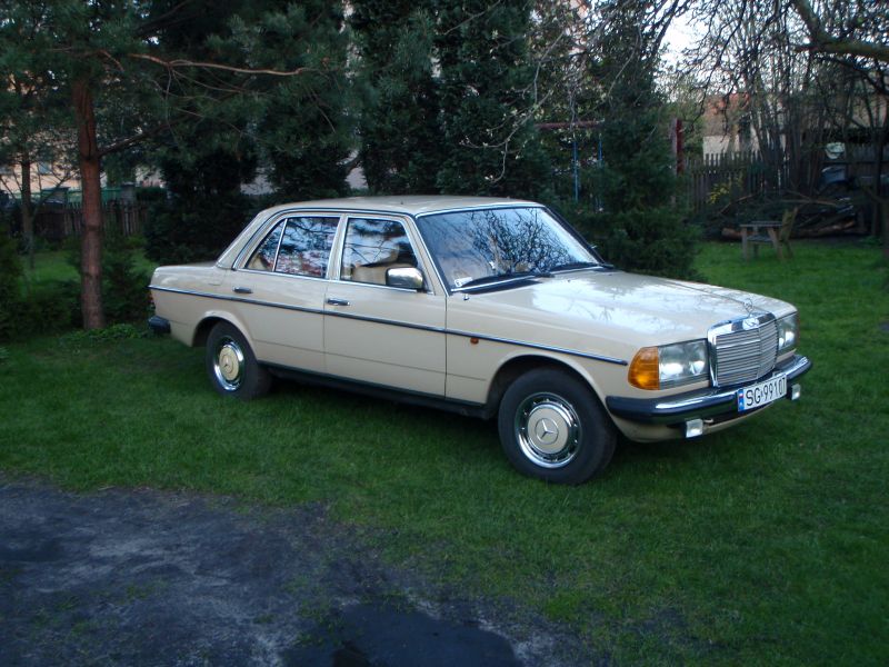

Z całym szacunkiem Bary - pleciesz bzdury niesamowite! "Zachodzenie" kierunków przednich nie ma NIC kompletnie wspólnego z koniecznością posiadania dodatkowych kierunkowskazów na błotnikach w przypadku zamontowanego haka holowniczego. Pisaliśmy już o tym kiedyś i podawałem nawet dokładne cytaty z odpowiednich ustaw i rozporządzeń. (Żeby było ciekawiej umiejscowienie tychże kierunków jest całkiem dokładnie określone w rozporządzeniu).
Ja zastosowałem kierunki z Malucha a przewody przepuściłem przez otworek mocowania listwy bocznej. Sam klosz przykleiłem na taśmę dwustronną na piance - od dwóch z górą lat nic się nie odkleja - a jeżdżę czasem na myjnię automatyczną.
