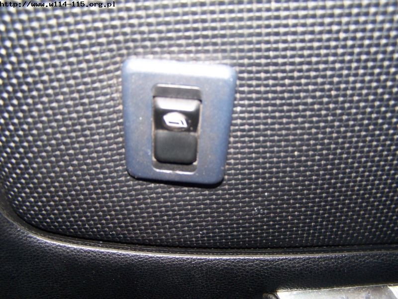

Zauważyłem, że auto ma dość bogate wyposażenie jak na beczkę. Z wypasu naliczyłem 4x elektryczne szyby, elektrycznie ustawiane lusterko prawe, mechaniczny szyberdach, dodatkowe oświetlenie zamontowane w suficie w postaci 3 lamp marki Hella (2 nad siedzeniami przednimi, 1 nad kanapą tylną), wspomaganie kierownicy, podgrzewaną tylnią szybę, przełącznik od ustawiania nachylenia reflektorów przednich (nie jestem pewien czy to jest wypas) i elektryczny centralny zamek (to akurat dodał właściciel) oraz miało kiedyś radio Beckera (zostało skradzione z samochodu za poprzedniego właściciela) i elektrycznie wysuwaną antenę (zardzewiała i właściciel wyrzucił na złom i założył taką zwykłą :( ).
Elektryczne szyby x4 + elektrycznie sterowane lusterko

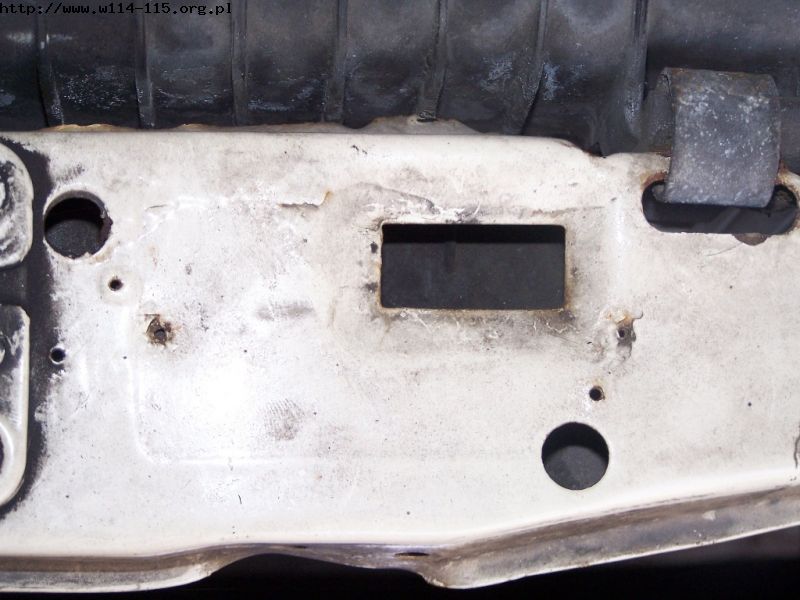

Właściciel mówi, że oprócz tego centralnego zamka nic nie wymieniał. Chciałem to kiedyś sprawdzić, ale auto nie posiada tabliczki lakierowanej (zostały po niej tylko ślady). Niestety właściciel nie pamięta co się z nią stało. I tutaj pytanie nr 5 – Gdzie jeszcze był zapisany kod wypasu oprócz tabliczki lakierowanej?
Brak tabliczki

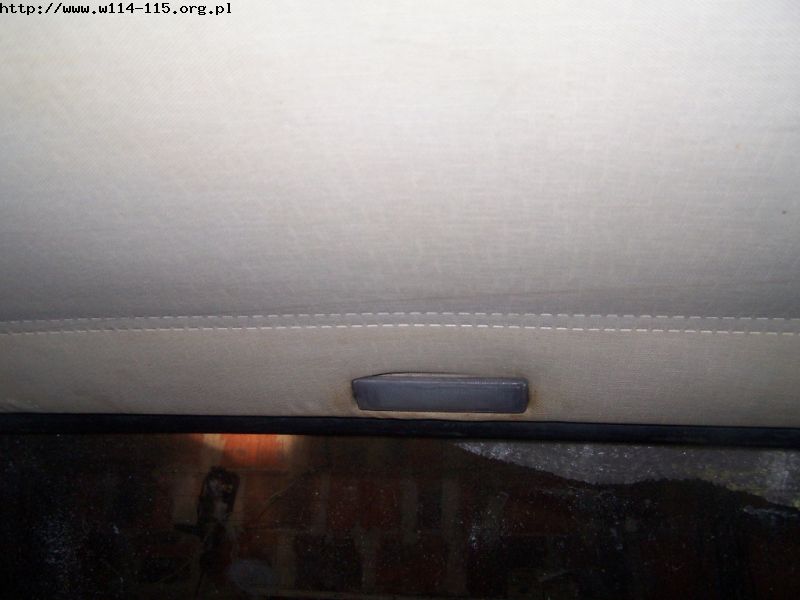

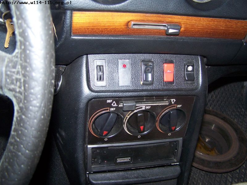

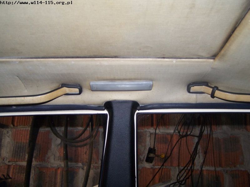

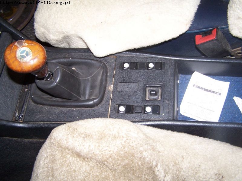

Pytanie nr 6 – czy oryginalnie było dostępne takie dodatkowe oświetlenie wnętrza jak opisałem i pokazują to następujące foty? Czy włącznik tych świateł jest oryginalny?
Chodzi o ten środkowy przełącznik
http://www.w114-115.org.pl/forum/img01/ ... 0_0359.jpg
Lampka tylnia
Lampka boczna

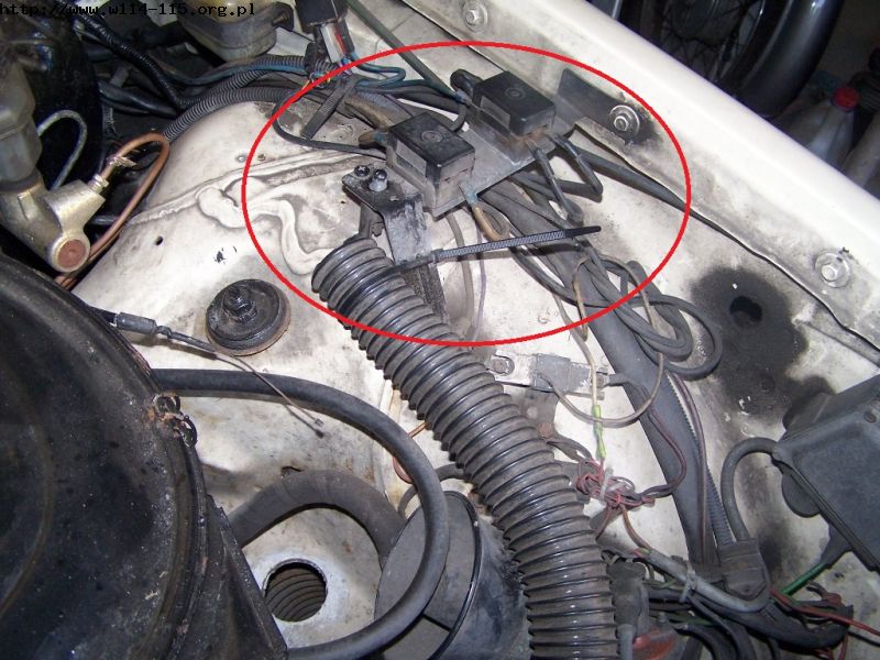

Kiedyś przeglądając aukcje allegro trafiłem na aukcję elementu, który był ponoć fabrycznie montowany w wersjach taxi. Było to dla mnie o tyle dziwne, że taki sam element widziałem w swoim aucie. Wygląda on następująco:
Element zaznaczony jest czerwoną elipsą
Pytanie nr7 – Czy ten element rzeczywiście był montowany tylko w fabrycznych taxi?

mocna rzeźba, to oświetlenie, z tego co widze masz przelączniki do szyb zarówno przy lewarku jak i w drzwiach, co oryginałem nie jest.
ogólnie to kupa kasy na przywrócenie go do oryginału, moze warto zostawić jak jest i jeździć?
beczka- na zawsze w mojej pamięci

Friends call me misha pisze:
Jesteś w błędzie. U siebie też mam przełączniki w drzwiach
MB W123 240D 1983' signal rot
MB S124 250D 1995' onyx grey
Post: pn maja 03, 2010 11:07 am
Rejestracja: pt sty 09, 2009 9:04 am
Posty: 175
nie zauważyłem że to tylny boczek, myślałem że ma przy lewarku i na przednich.

Wygląda na to, że masz wersję TAXI. Boczne lampki sufitowe, a także te bezpieczniki na nadkolu, to właśnie od tej wersji. Czy kolor to kośc słoniowa nr 623 light ivory. Najlepiej poszukać daten karty, chociaż jeśli były robione takie rzeczy w aucie, to pewnie już ich nie ma, ale spróbować warto.
W123, 1984 TAXI .... 200D

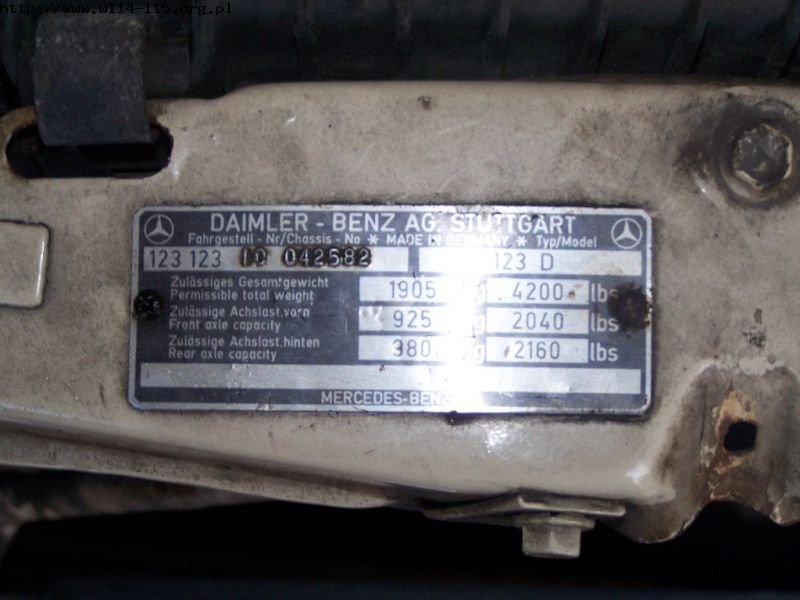

Mam kolejne pytanie. Czy kolor nr 623 light ivory był dostępny tylko i wyłącznie dla wersji TAXI czy był on także dostępny dla standardowego sedana?

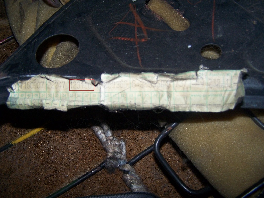

Znalazłem także taką Daten Kartę pod siedzeniem kierowcy znalezionym u siebie w piwnicy (fotka w załączniku). Jednak wydaje mi się, że nie jest ona z tego auta ponieważ w polu zaznaczonym czerowną ramką widnieje symbol 123120, co chyba oznacza wersję silnikową czyli w tym przypaku 200D. Czy ktoś mógłby rozwiać moje wątpliwości w tym temacie?
Gdzie można jeszcze znaleźć Daten Kartę?
Pozdrawiam.
Komentarz: Odnaleziona Daten Karta
100_0371.JPG [ 266.79 KiB | Przejrzano 2440 razy ]
Post: sob maja 15, 2010 6:43 pm
Posty: 502
Numer GG: 9682008
Lokalizacja: Krosno
Bandit_89 pisze:
Numer lakieru na DK wskazuje zwykły biały (737) , czyli szczep...
