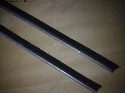

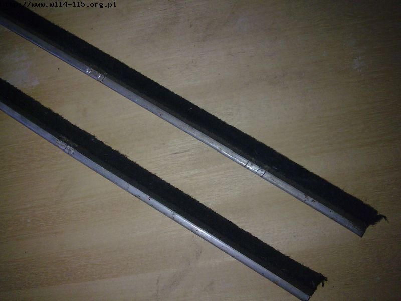

uszczelki.jpg [ 53.42 KiB | Przejrzano 4504 razy ]

Owszem jak to kolega napisał Oczywiście hruścik ma też rację, bo po założeniu nowych dach potrafi stanąć w połowie i trzeba się mocno napracować, żeby pierwszy raz się zamknął, a elegancki ślizg pojawiaq się dopiero po jakimś czasie. zgadzam się, że trzeba czasu aby uszczelki się dopasowały , nawet dopuszczem lekkie stuknięcia czymś miękkim aby dobrze dopasowały się. W przypadku felernych uszcelek musiałem mocno dobić pierwszą pomimo całkowicie polużnionych rynienek szybra , w których osadzone są aluminiowe szyny uszczelek. Dach zamykał się ale po założeniu następnej uszczelki dach powiedział nie.
Podobnie jak kolega Gajowy zapewniany byłem , że uszczelki są oryginalne i podobnie otrzymałem taką samą fotkę przed zakupem. Skoro zapewniał mnie stary bywalec forum jako laik dałem wiary i proszę...Na fotce widać dobrze wgłębienia na elementach aluminiowych uszczelek. Owe wgłębienia nie mogły powstać przy mocowaniu uszczelek w 123 bo mocowanie jest inne za pomocą tzw "szyny". Mogły powstać od metalowych "klamr" też stosowanych w MB ale do innych częsci.
