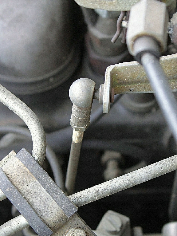

Post: pn maja 24, 2010 2:22 pm
Rejestracja: pt sty 22, 2010 9:32 am
Posty: 26
holyfido pisze:
Miałem taki objaw, że auto słabe było. Pomogła regulacja mechanizmu cięgna.
W drodze tego mechanizmu jest element regulujący na śrubę.
Nie mam teraz zdjęć. Ale jak zajrzysz pod maskę to od razu będziesz wiedział o co mi chodzi. Może to o to chodzi?
trochę odświeżę temat: czy element regulujący to ten na zdjęciu poniżej? Jeżeli tak to w jaki sposób się reguluje cięgno?
IMG_8925.jpg [ 367.75 KiB | Przejrzano 1113 razy ]
Post: pn maja 24, 2010 4:31 pm
Posty: 1454
Najlepiej korzystając z pomocy drugiej osoby, która wciska pedał, a ty obserwujesz, czy dźwignia dochodzi do zderzaka pełnego obciązenia. Istotne jeszcze jest, aby silnik bez opóxnienia schodził z obrotów , kiedy odpuścisz pedał i wciśniesz sprzęgło, np. podczas zmiany biegów. Na cięgnie są nakrętki kontrujace jak widzisz, trzeba je popuścić i rozkręcać lub skręcać cięgno aż do uzyskania efektu.
