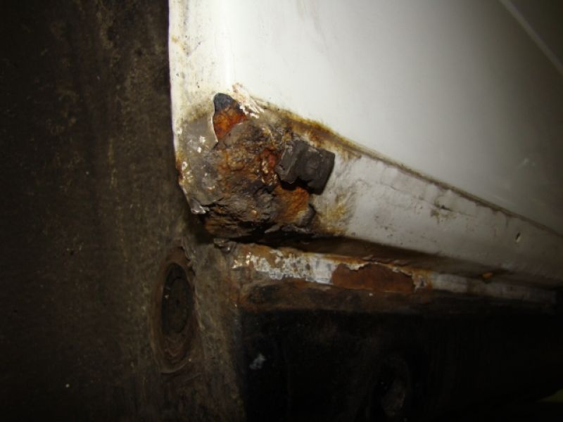

Postanowiłem wykonać dzisiaj pare doraźnych prac przy konserwacji smoka, a tu zonk : Listwa skrywała takie cudo.
I co tu robić? Chciałbym zrobić blachę i nowy lakier w przyszłym roku, więc teraz pomyślałem o czyms doraźnym. Co by nie pogorszyło sprawy, a pozwoliło na przeczekanie i przypływ kasy na generalke...

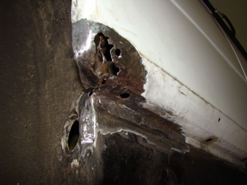

A tym chciałem się zająć:

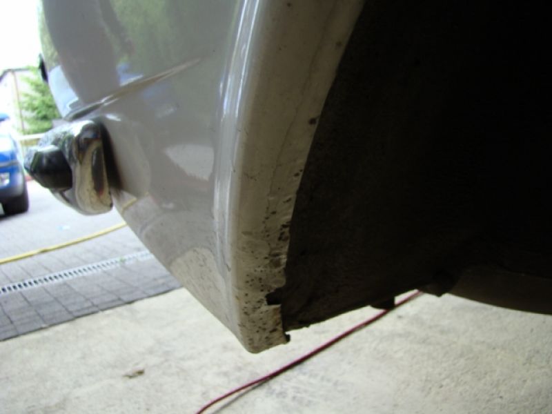

Tutaj nie ma problemu - z tym bym sobie poradził, ale dziury to co innego.
Czy jest jakiś sposób aby w miare nie inwazyjnie problem załatwić- z wielkim bólem/zażenowaniem pisze to - np żywicą.
Czy po prostu tniemy pozbywamy sie rudej i zabezpieczamy zostawiając ślad na lakierze do przyszłego roku?? Inne sposoby chyba i tak niewiele dadzą bo blacha wokół dziury też jest juz kaput, co widać na fotach.

Co ty sie w tym m-cu tak tych MB czepiasz ?? [zlosnik]
... ale rób rób będziesz miał juz doświadczenie jak kupie swoje w123 [oczko]
Moim zdaniem jezeli zależy Ci na ładnym wyglądzie to poklej żywicą pod listwą i tyle - ale czy bedziesz mógł z taką myślą spac?? [zlosnik]
Najlepiej wytnij wspawaj i polakieruj tak jak robiles to wcześniej w zaciszu garażu. Ja przynajmniej wolę mieć autko w łatki ale z blachy niz odpicowane na żywicy...
Wczoraj sam mowiles (o innym aucie [zlosnik] ) ze lepiej teraz kawalkami a jak przyjdzie "ten" czas to robić całego.

eee tam pawel jest powiedzenie "przyjdzie kit bedzie git" [zlosnik] .
Zrob narazie tak(z kompozytow lekkich-zywica,szpachelek), a pozniej to wy$#%$#% i zrobisz normalnie. [zlosnik]

Jak wyprujesz teraz nadkole zewnetrzne to moze uratujesz poszycie blotnika, za rok zrobisz obie te czesci. Dol natomiast zaadaptuj z reperaturki- bedzie od razu gotowy ksztalt.

To nadkole nie jest aż takie złe, tam jest taka gruba blacha, że można za nią podnieśc całe auto. Postaram się, pozbys się rdzy DREMELEM i zakonserwować. Jak sie nie da to pozostanie ekstrakcja!
Co do błotnika:
Też o tym pomyślałem i tak zrobię. Ta dziura jest maleńka i nie jest wielkim problemem, ale ja tak nie chcę spawać niczego przy moim aucie :-? :(

prędzej czy później bedziesz musial spawać pytanie tylko ile
