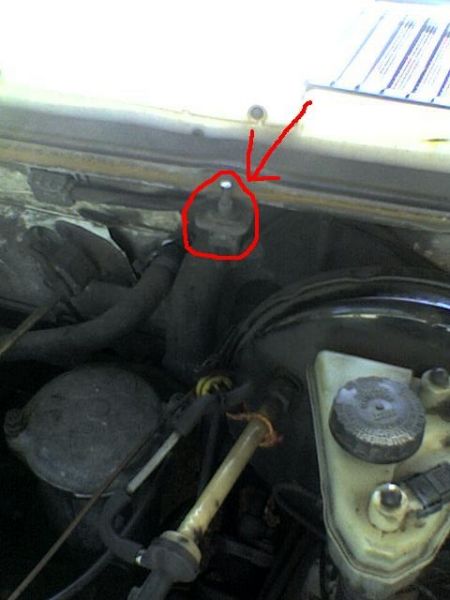

Od kilku dni meczy mnie ten przycisk. Nie wiem kompletnie od czego moze on byc. Probowalem dojsc po kablach ale jeden wchodzi do kabiny a drugi niby do klaksonu... :-?
czekam na odp.i pozdrawiam
http://www.w114-115.org.pl/forum/img01/ ... 8_1250.jpg

Stawiam na alarm

Opcja nr 1
Hmm wygląda trochę podobnie do tych co włączają światło w środku przy otwieraniu drzwi, więc skoro jeden z kabli idzie do środka to coś w tym kierunku, tylko średni miało by to sens żeby zapalało się światło przy otwieraniu maski [zlosnik] [zlosnik]
Opcja nr 2
Skoro idzie kabel do klaksonu to może coś na kształt alarmu przy otwieraniu maski, ale to chyba tak samo bezsensowne jak pierwsza opcja, chociaż.... :roll: [zlosnik]
W każdym razie Witamy na forum i powodzenia w eksploatacji W123 [zlosnikz] Pozdrawiam

A masz po kolumna kierownicza taki "smieszny" przycisk? Jesli tak to jest to wylacznik antynapadu, byly w taxi. Jesli nie masz przycisku pod kolumna kierownicza to obstawiam normalny alarm.
Aha, czy kolor Twojego auta to budyn/kosc sloniowa? ;)

Moje W123 ma fabryczny alarm bosch i tez jest w nim coś takiego, tyle tylko, ze zamontowane na przedniej belce. Otworzenie maski wlacza alarm.

Dzisiaj to sprawdzilem i jest to czujnik od alarmu:)
Po otwarciu klapy po jakis 5 sek.wlacza sie alarm.

A wlacznik od alarmu mam za raczka od otwierania maski, schowany- taki smieszny bolec.
O ten chodzi? bo jak byly one montowane w taksowkach to sie zdenerwuje bo moj w123 nie pochodzi niby z taksowki...

W takim razie masz alarm. Ale dla pewnosci wrzuc tu VIN, sprawdzimy co tam siedzi, wszystko stanie sie jasne.
