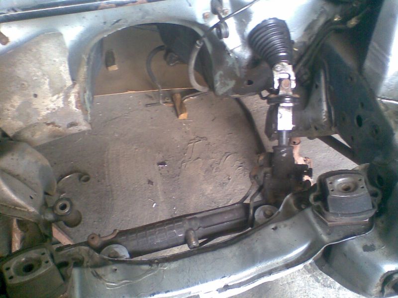

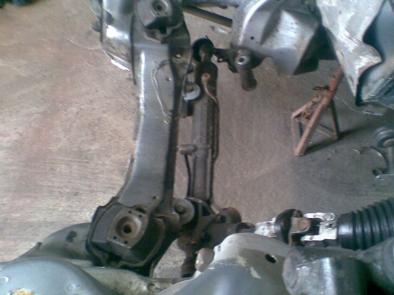

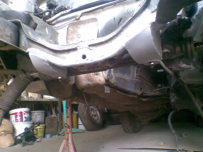

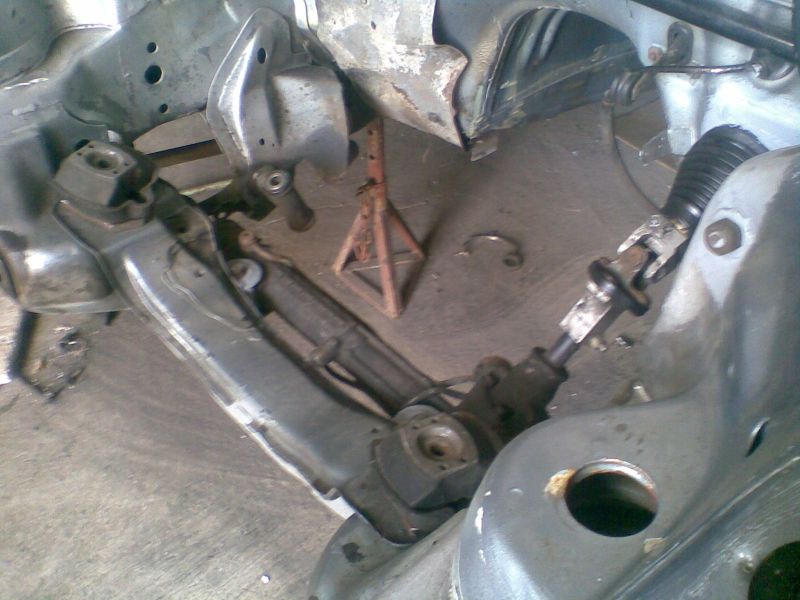

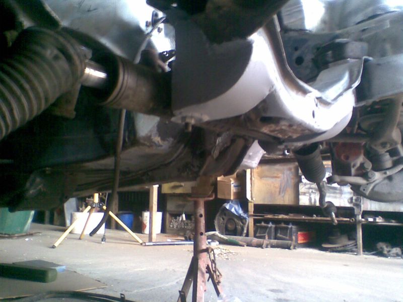

Witam Kolegow, dzisiaj zakonczylem prace nad wkladaniem przekladni od W210 do mojego coupe. Nie bylo z tym wiekszego problemu, wszystko pasuje praktycznie bez "bolu".
Tak sie sklada, ze kolumne od W123 mozna ladnie polaczyc z czescia kolumny od okularnika. Od W123 zostala ta czesc kolumny, do ktorej przykreca sie kierownice, reszta jest od W210. Musze tylko zaznaczyc, ze takie polaczenie mozna zastosowac tylko z kolumna od "starszych" W210.
Po robocie wyglada to mniej wiecej tak:

Diabolo Przekladnia od W123 jest kiepska, malo precyzyjna i w ogole do dupy. Duzo jezdzilem W123 i z mojego doswiadczenia wiem, ze powyzej 140 km/h i na wykoleinowanej drodze zaczyna sie walka z samochodem.
Jesli chodzi o wspomaganie to skoro okularnik mial, to i teraz bedzie... Kwestia dorobienia nowych wezy.
beet Musze Ci powiedziec, ze od strony mechanicznej to naprawde "plug and play".
Od strony blacharskiej bylo troszke zabawy. Dorobilem nowe uchwyty no i musialem powiekszyc otwor na gumowa przelotke, ktora zamontowana jest na scianie grodziowej. A poza tym nie bylo zadnych problemow.
Teraz musze jeszcze tylko usunac uchwyty po starym ukladzie kierowniczym. Nie zrobilem tego wczesniej, poniewaz w razie niepowodzenia mialem szanse wrocic do stanu pierwotnego.
Jesli chodzi o precyzje to juz na podnosniku widac roznice... Zadnych luzow, stukow itd...Miodzio [zlosnikz]
